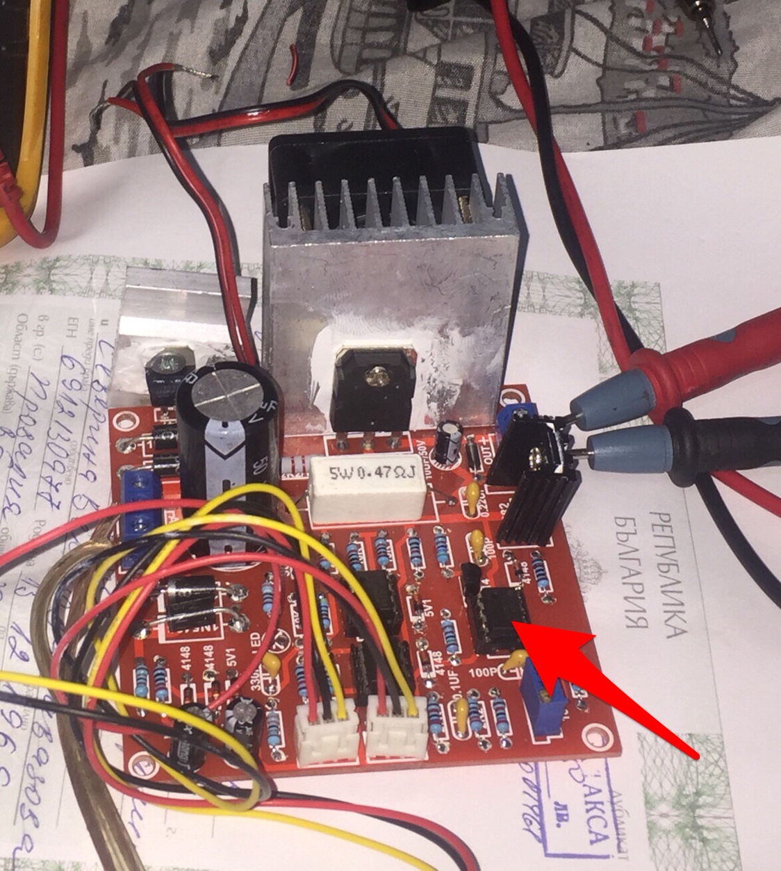

Arkadaşlar Merhabalar aliexprss üzerinden ayarlı güç kaynağı aldım demonte şeklinde ve özenle birleştirdim kart kısa devre korumalı 24v girişli 30v 3 amp çıkışlı test aşamasına geçtim ve ilk yarım saat sorunsuz çalıştı ama sonra birden voltaj kakıldı kaldı şuan 26v ile 30v arası değişiyor daha altlara inmiyor boştayken kısa devre ledi ara sıra yanıp sönüyor. Ek olarak eklediğim görselde işaretlenmiş olan çip çok ısınıyor sizce ben mi hata yaptım yoksa kullanılan malzeme mi kalitesiz ?

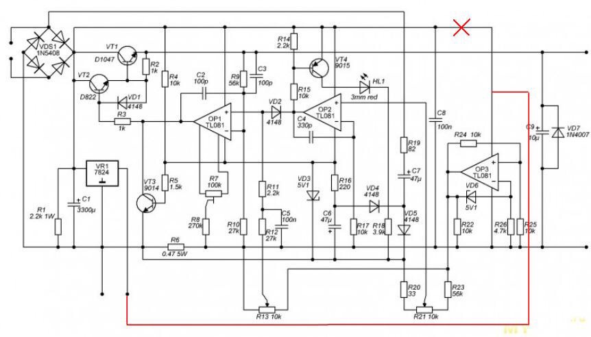

Şeması varsa buraya koy, şema üzerinden gidelim.
Veya sabırsız birisi isen, o soketli bütün entegreleri değiştir, soğutuculara bağlı olan komponentleri değiştir, diyotları sök kontrol et, bozuk olanları değiştir.
Bunun şeması yok Hocam.Varsa da
bilmiyorum.
Opamp isimleri ile pcb üzerindeki
isimleri kontrol edin. İkisi farklı mıydı
hatırlayamadım. Yarın bakayım.
Ek:
TL081 imiş üçü de.
Satın aldığım yerde yorumlarda bunu buldum arkadaşın biri eklemiş
Isınan malzeme aşırı akım çeken malzeme demektir. Neden aşırı akım çektiğine bakılmalı.
Test esnasında bir kısa devre durumu meydana gelmiş ve muhtemel yarı iletkenlerden biri veya birkaçı bozulmuş kısa devre olmuş olabilir.
Arkadaşlarımızında önerdiği gibi yarı iletkenlerin ölçülüp değiştirilmesi gerekli.
Hatalı verilebilir, siz yanlış takmış
olabilirsiniz. Lehim problemi ile
sıkıntı olmuş olabilir, aşırı akım
çekilmiş olabilir. Bir çok değişken var.
Sökmeden doğru test etmek zor.
Bir kaç malzeme söyledim, ama
diğerlerini de kontrol etmek gerekebilir.
