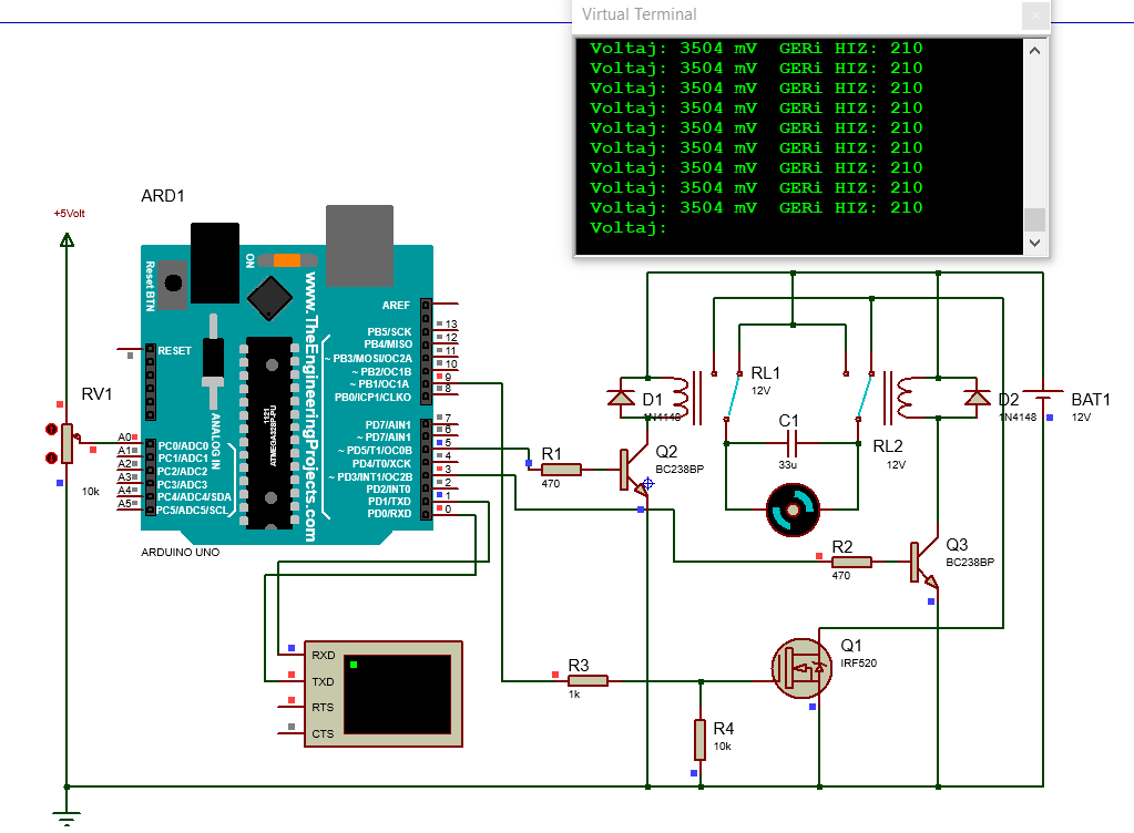

Ardunio Kullanarak Soru Çözümleme
Ekli dosyayı görüntüle 73793
Kod:

Bu da röleli ve mosfetli tasarım. Röleler ileri ya da geri yön için motora yol verir. Mosfet ise arduinodan gelen pwm sinyaline göre ile motor hızını ayarlar. Daha önce verdiğim devreden daha sağlıklı çalışır. Diğerinde 5 Volt motor kullanmak gerek. Bunda farklı voltajlarda çalışan motorları kullanabilirsin.
hocam bu benim sorunun cevabımı yoksa siz mi programladınız?
