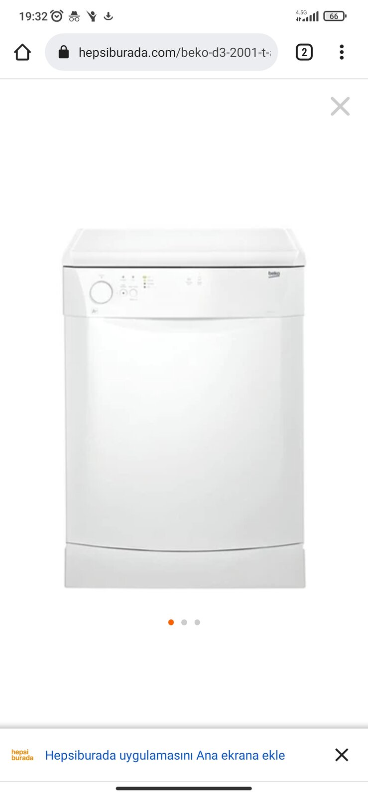

Arçelik 2 programlı bulaşık makinem var anakart arizaliydi değiştirdim switch de sağlam ama hala ışıklar yanmıyor neden olabilir
kart yenimiydi. doğru monte ettinizmi. sigorta atıkmı , prizde elektrik varmı.
Enerji kablosu sağlam mı? Prizde Elektrik varmi ? Qcma kapama anahtari sağlam mı?
Merhaba. Bakın, elektrik olup olmadığını sadece kontrol kalemiyle ölçtüyseniz eğer arçelik makinanın güç kablosundan ve hatta prizden nötr hattı hiç gelmiyor olabilir. Çünkü güç kablosu iç kırığı olup bunu kolay farketmemiş bir üyemiz, elektrik süpürge motoruna gelen elektriği sadece kontrol kalemiyle kontrol edip fazı görüp elektriğin geldiğini sanarak motora gelen AC'yi avometreyle ölçemediği için yanılgıya düşmüştü. Şu anda elektrik süpürge motorunun tamirinde yaşanmış bir olumsuz durum aklıma geldi. Kolay gelsin.
