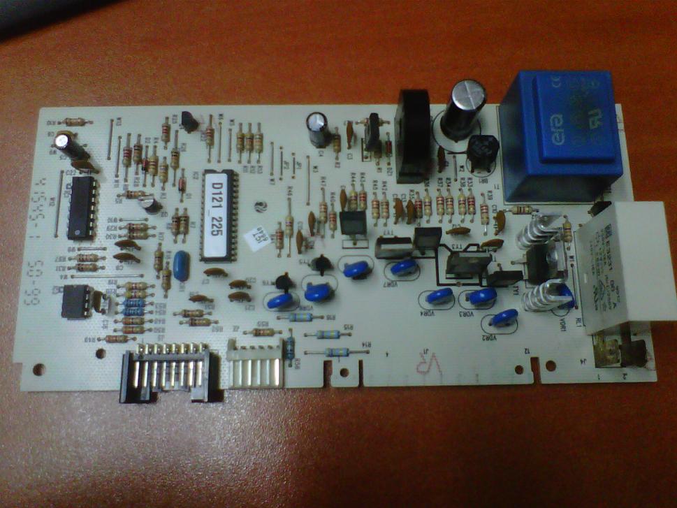

Arkadaşlar Merhaba,
Ariston LS 2075 bulaşık makinem var. Makinenin açma kapama düğmesine basınca ışığı yanıyor fakat üst tarafında bulunan program seçme kısmında ışık yanmıyor. Normalde en soldaki program ışığı yanıyor, program seçme düğmesi program seçiliyor ve seçilen programın ışığı yanıyor, bu haldeyken start düğmesine basınca yıkama yapmaya başlıyor.
daha önce kapı mandalında ki switch arıza yapmıştı, o haldeyken program ışığı yanıyordu, şimdi program ışığı hiç yanmıyor.
Ön panelden anakarta ulaştım, anakartın fotoğrafını ekledim, yardımcı olursanız memnun olurum. IMG-20131104-00008.jpg

mavi trafoya ac 220v girip ac 15-12v çıkıyormu kontrol ediver.
200 TL servis parası sıkışmış.
Kart değişti.
babacım trafo arızalıydı.ne inatsın bırakmadın tamir edelim.
