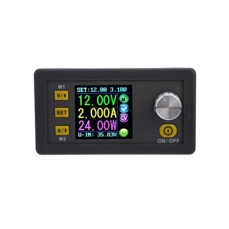

Evimde elektrik araştırmalarımda kullandığım(fotodaki) Çin'den getirttiğim voltaj ayarlayıcı cihaz ile bir deney yaptım. Bu cihaza 12 voltluk adaptörü giriş yaptım. Çıkışındandan cep telefonunu şarj ettim. Voltu yükselttikçe akımın düştüğünü gördüm. Mesela 5 voltla şarj ederken cep telefonu 1 amper akım çekerken, 9 volta çıktığımda amper 0,6 ampere düştü. Bu şekilde cep telefonu, yüksek enerjiyle şarjdan kendini korudu...

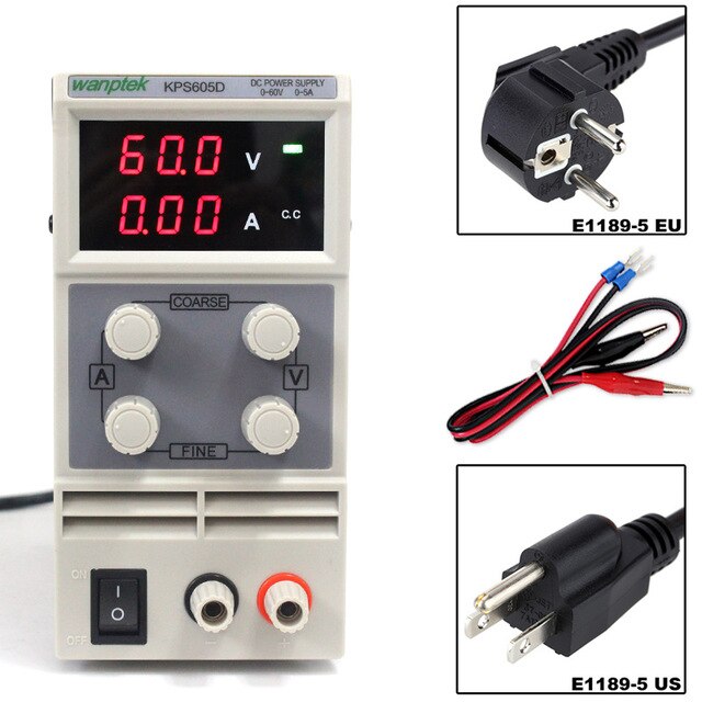

Yine Çin'den getirttiğim fotodaki doğru akım üreteciyle arabamın aküsünü şarj ederken şunu gördüm; akü şarj oldukça akünün çektiği şarj akımı düşüyor... Akünün voltajı düşükken çektiği akım çok yüksek oluyor.
