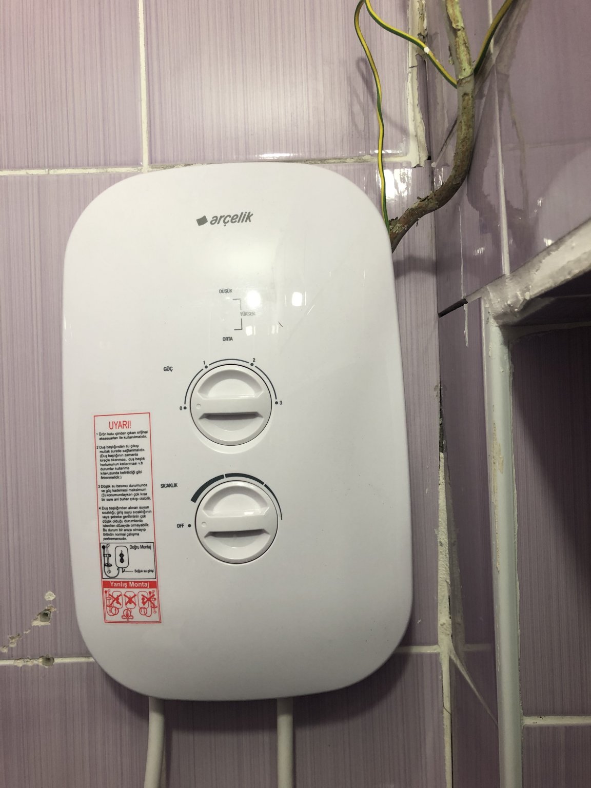

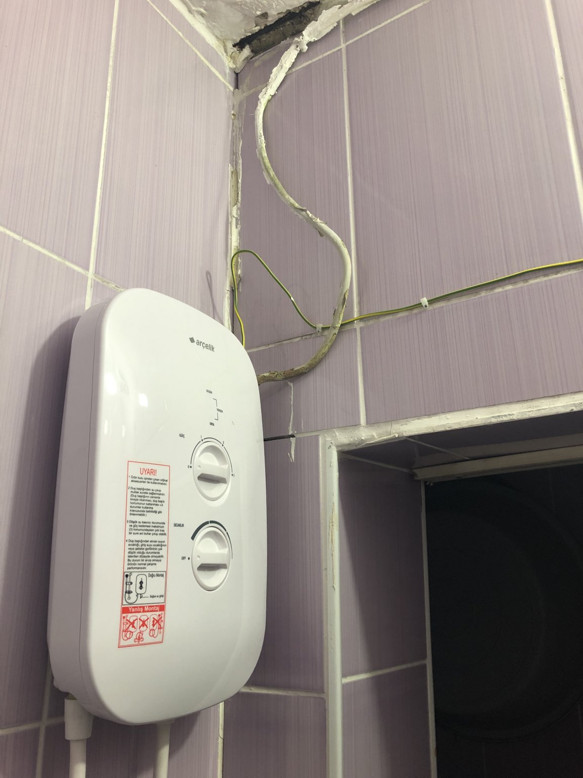

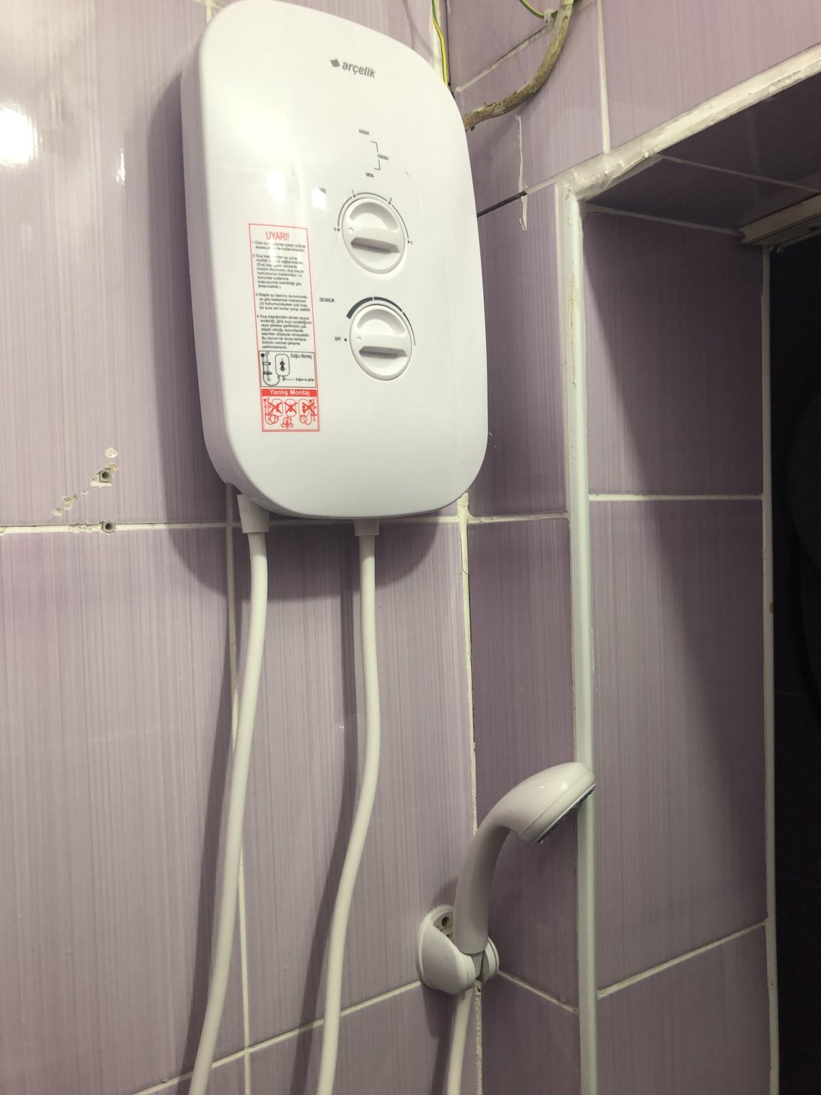

Merhabalar 1+1 müstakil 40 yıllık 3 katlı bir binanın ortanca katında oturuyorum evlerde topraklama yoktu rezistanstaki arıza sonucu biraz akıma kapıldığım için biz kendimiz ani su ısıtıcı için topraklama yaptırdık eski ani su ısıtıcıyı tamir masrafı çok olduğu için gözden çıkarıp yeni bir Arçelik E 7550 ani su ısıtıcı aldım ayrıca Siemens 40 amper 30Ma kaçak akım rölesi aldım arçelik servisi geldi ve ani su ısıtıcıyı kurdu ancak benim aldığım kaçak akım rölesini takmadılar bu şekilde kullanabilirsin sorun olmaz topraklama yeterli dediler bir de öğrendimki ani su ısıtıcıya direk 32 amperlik siemens sigortasından değilde muhtemelen bu sigortaya bağlı buattan elektrik gidiyormuş şimdi buattan alınan hat ne kadar sağlıklı olur bilemiyorum ama kaçak akım rölesini nereye taktırmamıs gerekiyor buat ile ani su ısıtıcı hattınının ortasına mı gelecek bir arkadaşım var az çok elektrikten anlıyor ona böyle mi yaptırayım ne önerirsiniz bir de buat yerine direk sigorta kutusundaki sigortadan hat almak ve kaçak akım rölesini taktırmak ne kadar mal olur sizce böyle mi yaptırayım bi elektrikçi bulup istanbul gaziosmanpaşada oturuyorum burada normal bir elektrlkçiyi bulup çağırmak zaten çok zor kaldı ki işi bilen birini bulmak imkansız siz be önerirsiniz ya da yönlendirebileceğiniz birisi var mı şimdiden teşekkür ederim cevaplarınız fikirleriniz ve tavsiyeleriniz için

Mustafa bey değerli yorumunuz için çok teşekkür ederim buata gelen linye tek bir sigortaya bağlı c32 amperlik siemens sigorta o buata gelen linyeye bağlı ve buatta bir de sorti var yani lamba var 2 adet bir de priz var zaten şofben açıkken o prizi kullanmayız anladığım kadarıyla buattan şofbene gelen linyeyi iptal edip yeni bir hat almaya gerek yok sanırım ama yine de ben kaçak akım rölesini taktırmak istiyorum buatın hemen alt tarafına mı takılacak kaçak akım rölesi ve kablo olarak almam gereken bir şey var mı

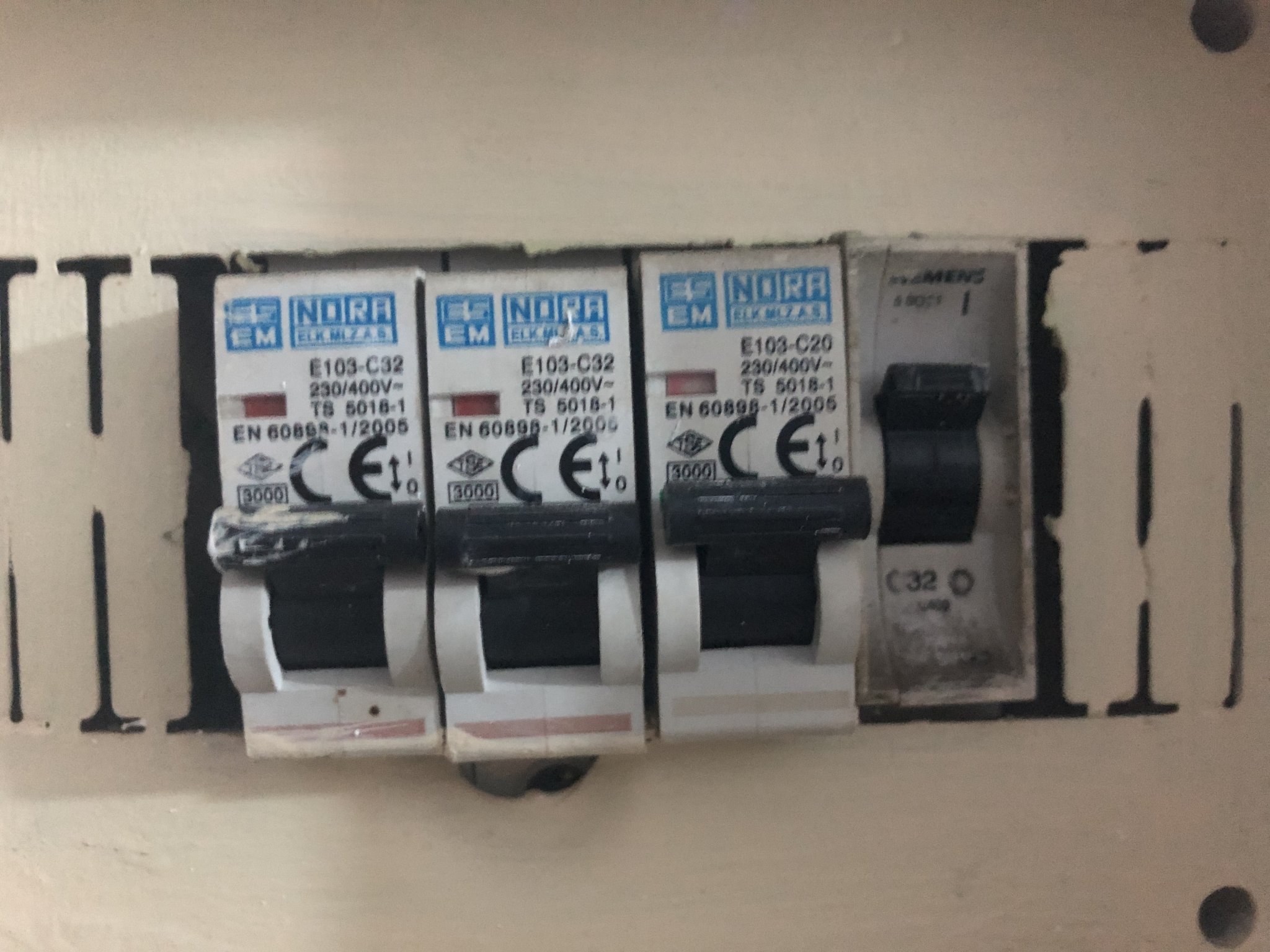

Sigorta kutusunda gördüğüm kadarıyla yer var.
Kaçak akım rölesini sigorta kutusuna takın o zaman.

Ustam tesisat o kadar eski değil sanki sigorta kutusuna bakılırsa nötr olması lazım ama.
