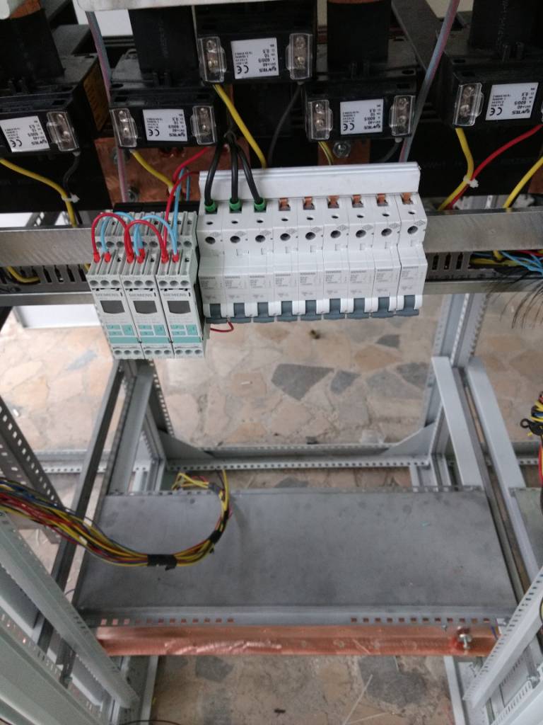

Entes 1250/5 Akım trafosunu ampermetre ve roleye aynı anda bağladınız mı?
Ampermetreye ve akım trafosuna topraklama bağlamamak sakıncalı olur mu?
Umarım,okuryazarlıkları vardır.
Alttaki bara toprak S2 lerden hem ampermetreye hemde toprağa bağlıyım o zaman
Bağla, akım trafosunu topraklamaz isek ; Ölçüm veya röle,enerji analizörü vs tarafında arızadan dolayı bir açık devre olduğunda akım trafosu uçlarında Yüksek bir gerilim oluşur.
Akım trafosunun bir ucu mutlaka topraklanmalı.
Abi bende topraklanmalı biliyordum bu sene bir düğün salanonuna kompanzasyon yaptım elektrik dağıtım şirketinin teknisyeni reaktif güç kontrol rölesinde kullandığım akım trafolarının topraklanmasını sökün demiş bunlar sayaç a gitmiyor ayrıca akım trafoları topraklanmalı dedim teknisyen topraklama olursa elektriği açmam dediği için söktüm burada elektrik tesisat işi yapan bir tanıdığım var Gruparge kocaeli bayisi ona sordum sepaş kabul etmiyor artık topraklamayı bizde yapmıyoruz dedi
