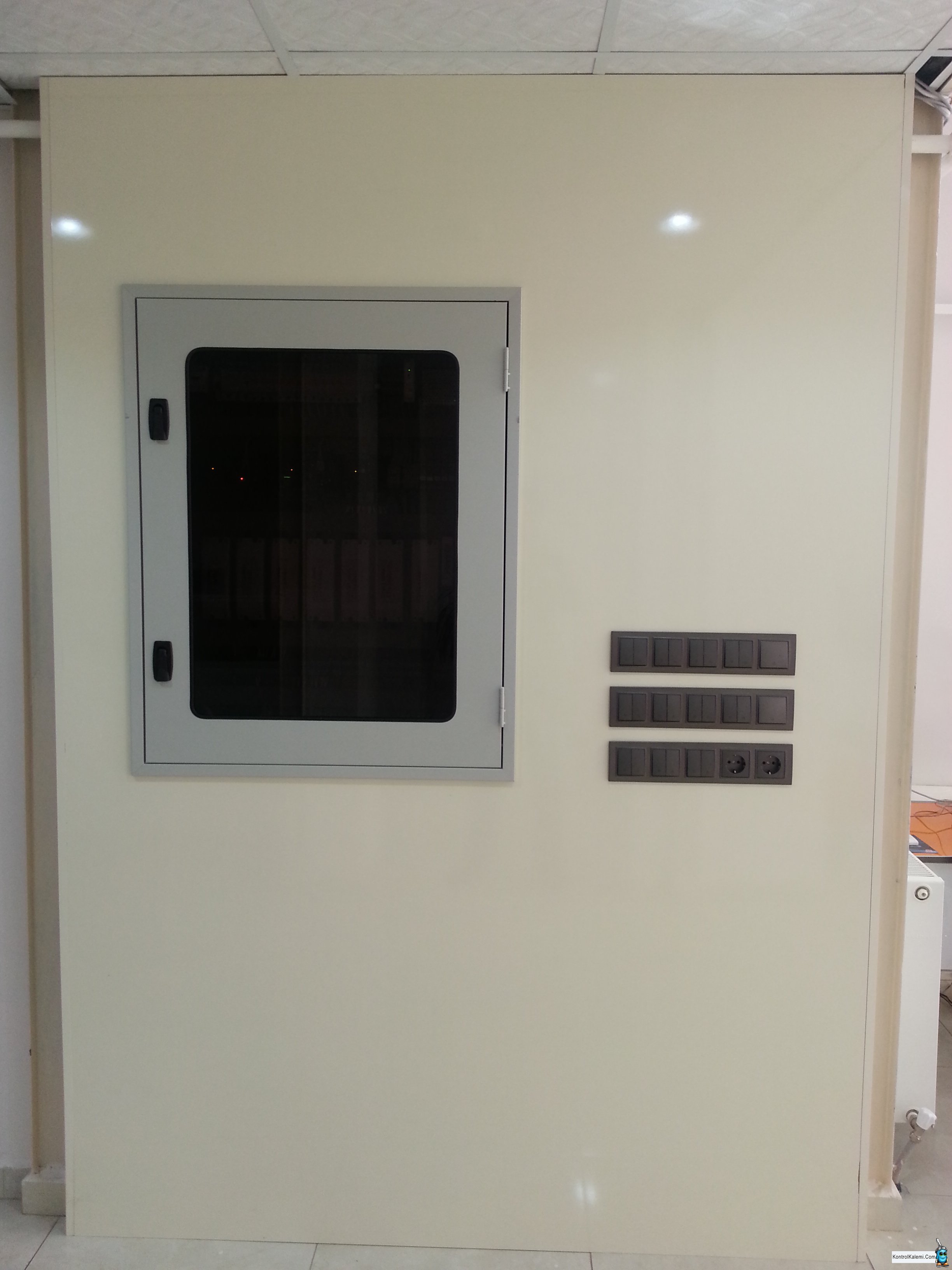

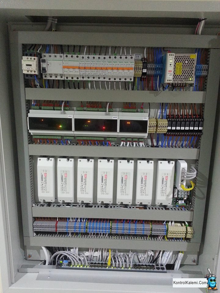

Örneğin kendi ofisimize yaptığımız demo panosu şu;

Böyle bir panoya can kurban, daha ne olsun, elinize saglık...
Yalnız bana göre, böyle bır büyük npano ve akıllı ev sisteminde sorun yaşamıs birisi olarak tavsıyem olabilir.
Kaçak Akım Rölesini, bir tane trifaze yerine, 3 adet tekli monofaze KAR kullanuırsanız daha iyi olur gibi geliyor. Herhangi bir nedenle KAR açma yaptıgında tüm villa elektrıksız kalacakdır. Herhangi bir linye veya sortide sorun olursa sadece o faza ait KAR açmış olacagından, sorun devre dışı kalan sortilerde aranacakdır.
aynı pano içinde olmasında bir sakınca yok fakat sigortaların önünde gögüs sacı olması gerekir.
Zeybek hocam KAR ile ilgili uyarılarınızı dikkate alacağım, ayrıca pano işçiliği ile ilgili olumlu yorumunuz için teşekkür ederim.
Asıl konuya gelirsek, evin elektrik projesi ile uygulanacak otomasyon sistemi çok alakasız. Bu konuda ne belediye nede yapı denetim firmaları tatmin edici bir cevap veremiyor. Yazılım tabanlı elektronik cihaz tasarımında uzman bir firmayız fakat elektrik, tesisat, pano ve en önemlisi mevzuat işlerinde yeniyiz. Bu konularda başımız ağrısın istemiyoruz.
rıza.selami hocam sigortaların önünde göğüs sacı olsa bile köprülü ray klemensler falan var, faz her yerde dolaşıyor. Bilinçsiz bir kullanıcı panoyu çok kurcalarsa kesin çarpılır. Mevzuata göre amaç, tüm sistemi kapalı bir kutu haline getirip yalnızca sigortaların açılıp kapatılmasına müsade edecek bir yapı sağlamak mıdır?
Arkadasin bahsettiği saça, "göğüs sayıda denir.Dizayni önceden belirlerken, panosunda Menteşe göğüs saçı yapıp, Sigortaları denk geldiği yeri açık bırakacaktır. .Hatta, kuvvetli akımları, Otomasyonu ayrı bölme olacak sekilde ayırıp, iki ayrı kapak yapılabilir. Böylece, Sigortaları bölümünde işi olan kişi, otomasyon bölümüne tesadüfen dokunmak. (Tel. dan yazilmisdir)
