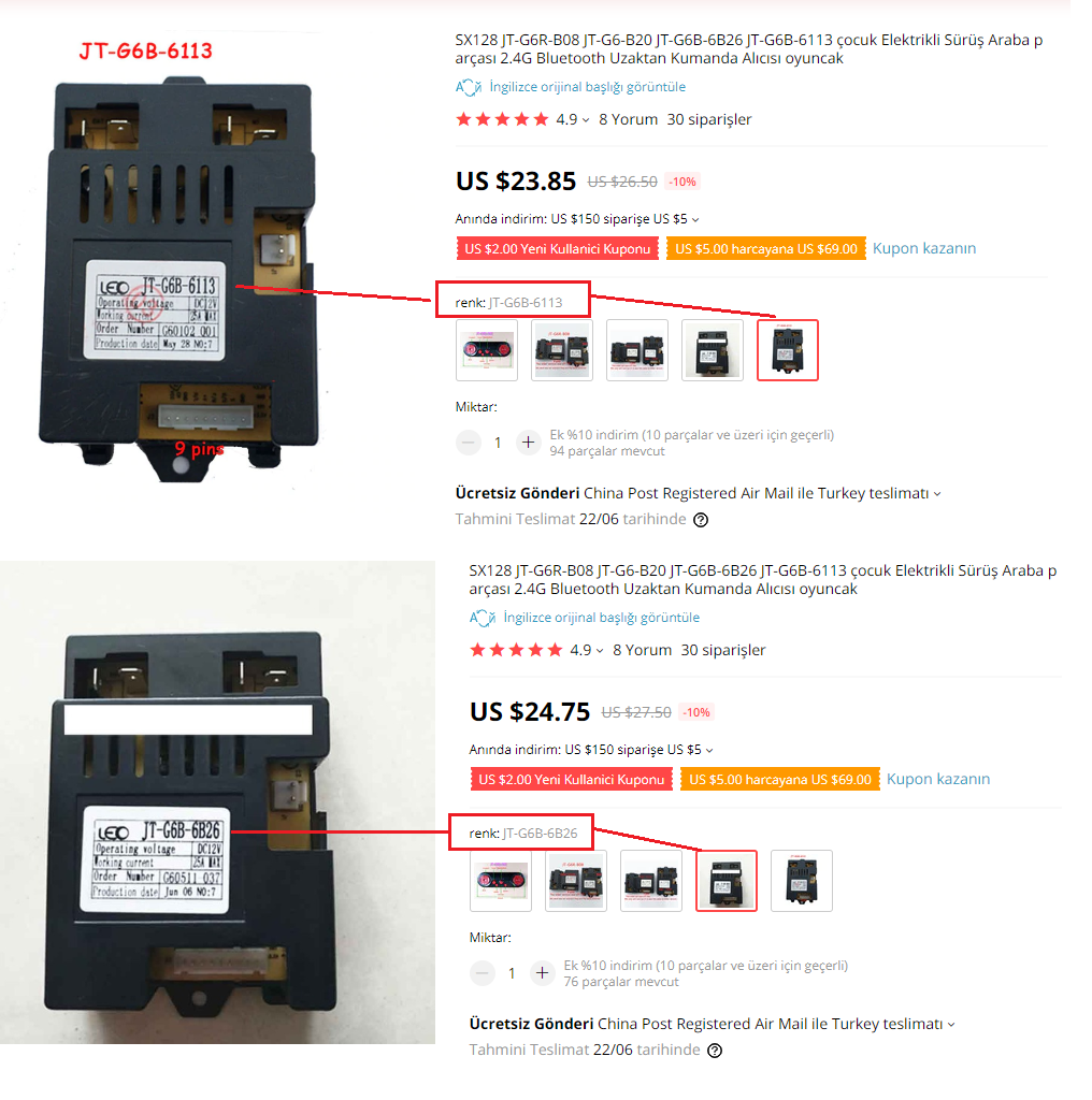

Arkadaşlar merhaba ben yeni üye oldum elektirik bilgim sıfır. Size bir sorum olacak. Küçük bir ilçedeyim burda bu işlerden anlayan kimse yok. Oğlumun 12v akülü arabası yürümez olmuştu, bende açıp heryerini söktüm taktım kurcaladım ve sorunun anakart olduğunu düşündüğüm parçasından kaynaklandığına karar verip çinden aynı anakartı sipariş verip getirttim ve taktım. Belki anakarttaki sorun çok basit birşeydi bilemiyorum. Herneyse çinden gelen anakartı takıp denediğimde araba yine hareket etmedi. Araba dediğim gibi 12v akülü ile çalışıyor ve arabanın şarj göstergesi var. Sonra uğraş uğraş derken araba gitmeye başladı ve farkettim ki şarj değeri 9v'lara düşünce araba gitmeye başlıyor. Onun için tam şarj edince farları falan açıp bekletiyoruz 9v'a düşünce sürüyor çocuk. O yüzden şarjı da hemen bitiyo fazla kullanamadan. Şimdi benim ne yapmam gerekiyor? Lütfen yardımcı olursanız çok sevinirim. Teşekkürler şimdiden

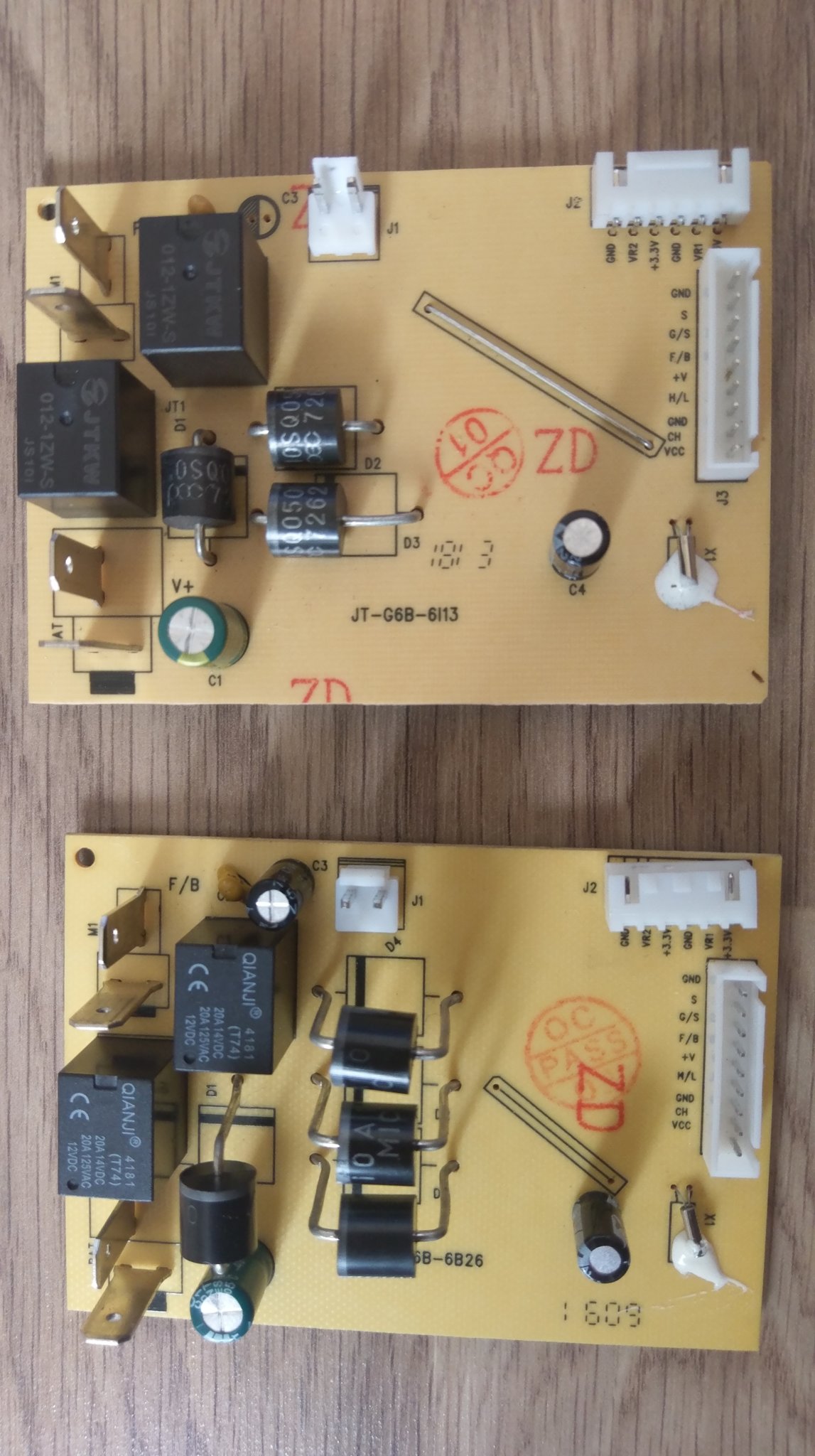

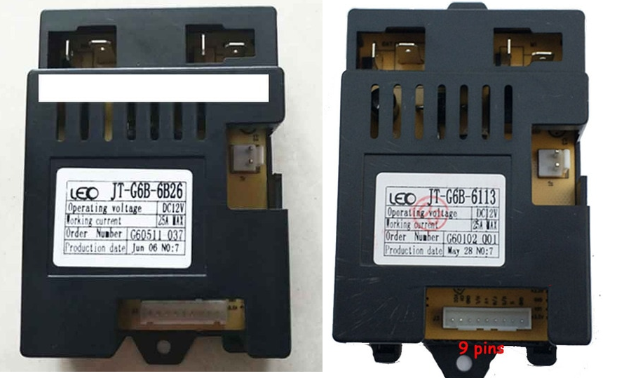

üstteki anakart çinden getirtip taktığım anakart. Yani 9v'ta düşmeden yürümüyor bunu takınca.
Altta ki eski arızalı olan.

Üstteki çinden aldığım anakartta c3 yazan yer boş. Alttaki eskideki c3 alıp oraya lehimlesem nasıl olur acaba?
yeni kartta tel köprü var eskisinde köprü yapilmamiş. Bu köprüyü iptal edip bir deneyin.
