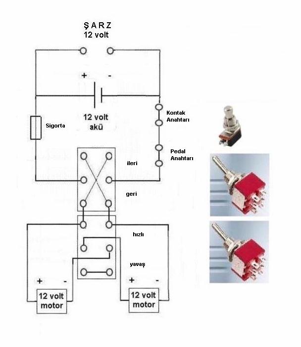

Merhabalar hocam bu şekilde yaptığımız bi elektrik bağlantısı çalışır mı burada geri giderken yavaş gitmesini istiyorum. Fren ve kontaktan da emin değilim yardımcı olursanız sevinirim.

Fren pedalına ihtiyaç yok redüktörlü motor gücü kesildimi durur. Dc motor uçları kısa devre olduğunda fren yapar prensibi nedeni ile düşünmüşünüz ama gereksiz. Yurt dışına çıkma nedeni ile ilgilenemedim biraz geciktim.
Çok aranan, yapılmak istenen ve kolay bulunmayan akülü araba elektrik devre şeması.
Kullanılan malzemeler:
1 adet 3 konumlu toggle anahtar
1 adet 2 konumlu toggle anahtar
1 adet pedal anahtarı
2 adet 6 volt akü
1 adet 12 volt motor
Motoru ileri, geri, hızlı, yavaş kumanda edebilirsiniz. Yavaş konumunda 6 volt aküler paralel bağlanarak 12 volt motora yarı gerilim veriliyor böylece hız düşürülüyor. Hızlı yavaş anahtarı iki konumlu ileri geri anahtarı üç konumlu olacak. Anahtarlar motor akımında olacak(15 amper). Pedal anahtarı normalde açık yaylı anahtar olacak. Motor hareketi bu anahtarla başlayacak.
2 tane 12 voltluk motoru ve 1 adet 12 volt aküsü olanlar biraz değişiklikle kullanabilirler. Anlaşılmayan yerleri daha detaylı açıklarım. Yıllar önce kullanmıştım başkalarına da yarar inşallah. Kendi tasarımımdır.

Kumanda devresi uygulanabilir. Toggle anahtarlar yerine motor akımına uygun röle koyulup kontrol edilebilir.

Tek akülü iki motorlu akülü araba devre şeması isteyenler için.
Sigorta motor akımına uygun seçilecek.Ekli dosyayı görüntüle 45303

Bizim buralar biraz yokuslu oglumun kullandigi pilsan traktorde fren pedali var ve iyi ki de var . Ayni seyi sizin devrenizde uygulamaya kalksak anahtari nereye baglamam lazim .
Defalarca pilsan traktor devre semasina baktim ama anlamadim. Pedal bi kac kez ariza yapti tamir etmek icin biraz ugrastim tamirde ettim . 6 pinli yayli on/off buton var degistiriyorum hangi ucun hangi pine baglanacaginida biliyorum ama mantik olarak nasil calistigini bilmiyorum , anlayamadim da .
Yardimci olursaniz sevinirim.
Redüktürlü motor ise frene gerek yok gazdan çektiğinizde durur. Şemasının resmini ekleyebilirseniz belki bir şeyler çıkar. Firen pedalı gazı devre dışı bırakıp motoru kısa devre yaptırıyor olabilir. Tahmini oluyor net değil biraz fantazi görünüyor. Yokuş aşağı durdurabiliyor ise belki mekanik firen uygulaması olabilir (zor ihtimal).
