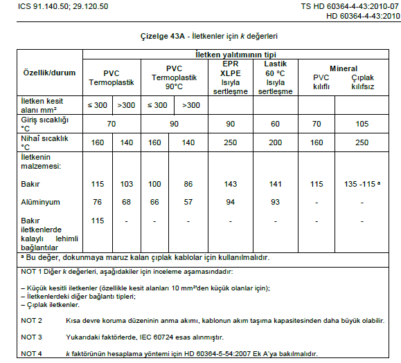

bana daha önce kullanmam için verdikleri K katsayıları tablosu;
Yukarıda paylaştığım tablo hatalı imiş. Doğrusu ektedir.
mrb
1-Tabloya göre
CU OG XLPE kabloda k=143 A/ mm²
AG CU 1x50mm2 NYY kabloda k= 100A/ mm²
Taboya göre doğru mudur?

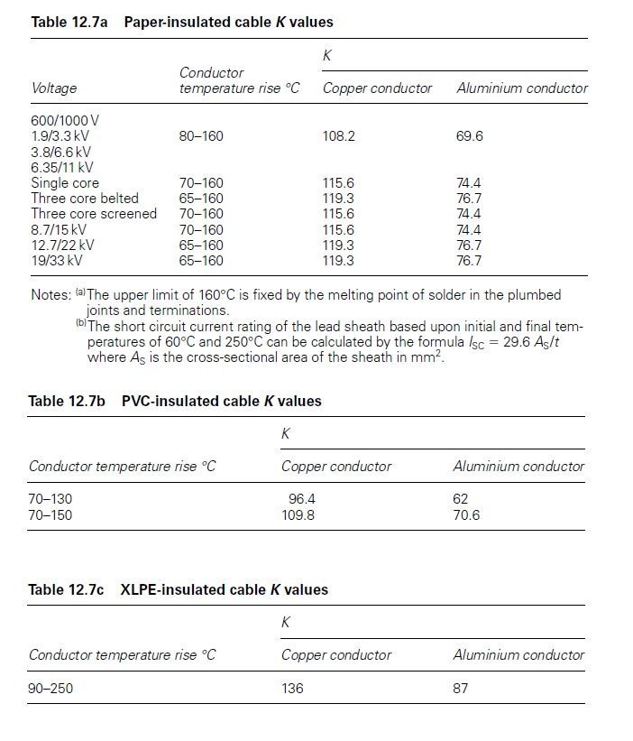

2-Aşağıdaki kablo firmasındaki kısa devre akımları neden FARKLI, aynı şey değil mi ikiside, neden kablo firmasının tablosunda 1sn için 1x50mm2 NYY kabloda 5,75kA yazıyor. Bunu A/mm2 nasıl çevircem?

Merhaba
1) Öncelikle XLPE'yi OG veya PVC'yi AG olarak değerlendirmeyelim. Buradaki ifadeler Kablonun İzalasyon maddesi. XLPE izoleli AG kablo da var.
bu tabloya göre 1 önceki sayfada formülümüz var.
2) İzalasyon maddesinden dolayı kısa devre dayanımları farklıdır.
NYY kabloda XLPE izolasyon yok, NYY kablo PVC izoleli oluyor.
NYY kabloda k için 100 mü alacağız diye sormuştum.. Soru çok basit. Cevabı zor.

ne demek istediğinizi pek anlamadım. ama;
AG Kablolar:
YVV (NYY) Kablo => PVC izoleli Bakır kablo Tabloya göre k değer: 100
YXV (N2XY) Kablo => XLPE izoleli Bakır kablo Tabloya göre k değer: 143
YAVV (NAYY) Kablo => PVC izoleli Alüminyum kablo Tabloya göre k değer: 66
YAXV (NA2XY) Kablo => XLPE izoleli Alüminyum kablo Tabloya göre k değer: 94
OG Kablolar:
YXC7V-R (20.3/35kV) Kablo => XLPE izoleli Bakır kablo Tabloya göre k değer: 143
YAXC7V-R (20.3/35kV) Kablo => XLPE izoleli Alüminyum kablo Tabloya göre k değer: 94
ben yanlış hatırlamıyorsam bir kere görmüştüm. kağıt izoleli OG kablosu bile var.
