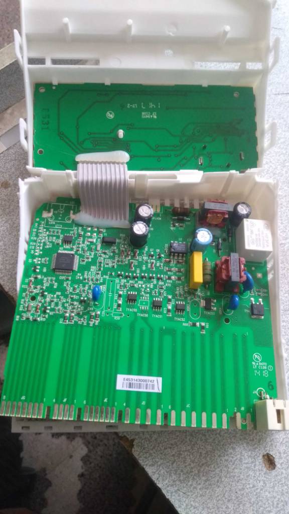

Bulaşık makisi su ısıtmıyor rezitans ,su sevi anahtarı,koblo soket grupları sağlam kart arızalı kart üzerindeki ısıtma rölesi devrye girmiyor gözle görünür herhangi bişey gözükmüyor bu sorun daha önce başına gelmiş arkadaşlardan varsa yardım istiyorum
kartın üzerinde bir entegre var top veya tyn onu değiştirmeyi dene buradan üzerini okuyamıyorum
arkadaşım zaten söylemişim orada okuyamıyorum diye, sen de okuyamıyorsan entegreyi marka model yazarak yedek parça satan yerlerdeki görsellerde ara
Usta Tny253gn isimli bir entegre var.
Entegrenin görevini anlamaya çalışıyorum.
Bilginiz varmı
Bilginiz varmı
görevini boş ver değiştir gitsin. dirençleri kontrol etmeyi unutma. çalışırsa kurtulmuştur çalışmazsa zaten yapacak bir şey yok zaten 10 liralık bir parça.
