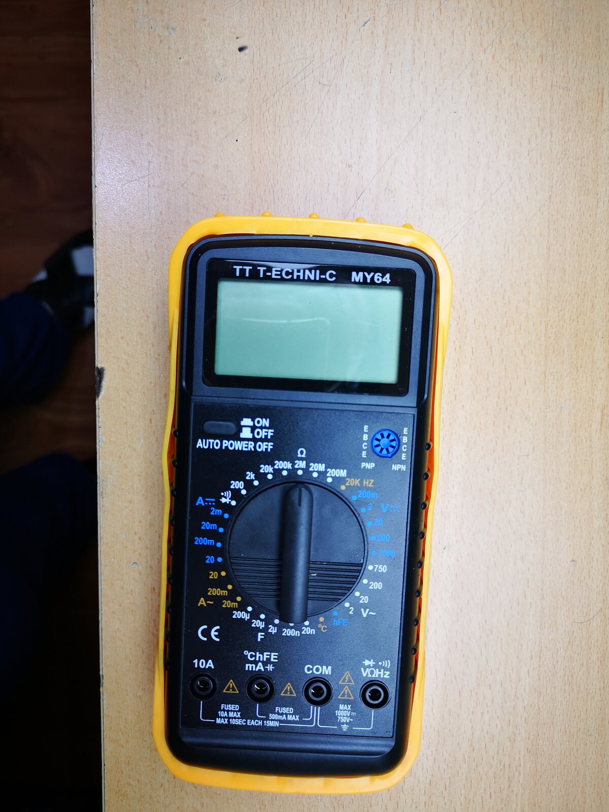

Merhaba elektrik elektronik mühendisliği öğrencisiyim bir sorum olacaktı
bir pili veya adaptörü ac ve dc ile ölçtüğümüzde neden farklı değerler çıkıyor ve neden her seferinde 1.5 2 katı gibi bir fark oluşuyor

Senin ornekler iyi oldu. Nasil bir deger okunacagi olcu aletinin tasarimina bagli.
Sifir deger veren olcu aletlerini anliyorum.
Sadece senin Sanwa marka cihaz neden AC konumda iken DC konumda olculenden daha fazla deger gostermis onu anlamadim.
Yani soruyu soran kisinin karsilastigi durum Sanwa marka olcu aletinde gerceklenmis.
Mantiken AC gerilim dogrultuluyor filitre ediliyor ardindan da Vo/Vi=1/kok2 olan gerilim bolucuden geciyordur.
Bu durumda 1.41v tepe degerindeki DC voltaj AC konumda 1V olarak olculmelidir yorumunu yapiyorum.
DC konumda 1.41V degerli DC voltaj da haliyle 1.41v okunacakti.
Sanwa marka alet nasil bir teknik uygulamistir da DC voltaji AC kademesinde daha yuksek gosterir?

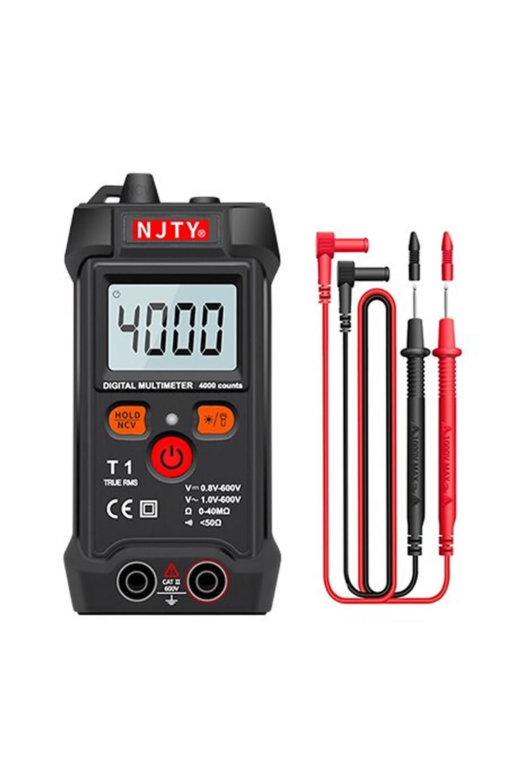

Merhaba ac ve DC voltaj hakkında bir sorum olacak. 300 volta kadar kademesiz ölçüm yapmak istiyorum. Pozitif ve negatif göstermesi gerekmiyor. Ac ve DC fark etmeksizin ne bağlanırsa ölçmesi için nasıl bir yol almam lazım. Bu konuda bir kaynak bulamadım. Bu işlemi akıllı multimetre yapıyor.
güzel insan, önce nerede neyi ölçmek istediğini belirtmen gerekiyor. hani 300 volt küçük bir rakam değil. sistem üzerindeki voltajı gözlemek için, sisteme uygun AC- DC volt metreler var. takarsın ölçersin gözlemlersin. elektrik akıllıyı bilmez, çünkü o bildiğini okur. AC ise AC dir, DC ise DC dir. canı sıkıldığında AC keyfi geldiğinde de DC olmaz.
