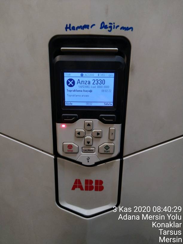

Merhaba hocam benim değirmen de kullandığım 200 kW acs 880 bu hatayı vermiş gece kabloda mı problem vardır acaba. Teşekürler.
Merhaba hocam benim değirmen de kullandığım 200 kW acs 880 bu hatayı vermiş gece kabloda mı problem vardır acaba. Teşekürler.Ekli dosyayı görüntüle 68423
Merhaba, öncelikle motor kablolarını drive üzerinden sökerek, Sürücüye boşta start verin. Eğer hata devam eder ise hatanin sürücü kaynaklı olduğunu söyleyebiliriz. Eğer hata gider ise, motora ve motor kablolarina meğer ile izolasyon testi yapabilirsiniz.
Arızanın drive kaynakli olması durumunda tekrar iletişime geçebilirsiniz.
