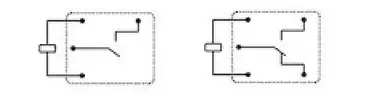

Ustalarım merhaba, geçen haftalarda söktüğüm tost makinesindeki rölenin arızalı olacağını düşünüp yenisini aldım fakat bugün makineden röleyi çıkardığımda 4 bacaklı olduğunu gördüm, malzemeci bana baya uzak gidip gelmek zor olacak, makineden çıkan siyahta 4 bacak var benim aldığım mavide 5. Soru saçma gelecek ama kullanma imkanı var mı?
Her iki rölenin ön yüzünün fotosunu yayınlamanız . ( kimliği )
Arkadaşların yorumları beklemeniz .
Kullanabilirsiniz hiçbir sıkıntı yok Çok sevdiğim bir abinin sözünü hatırladım "göm gitsin"
Gömmek için uygun boyutta lazım. Rölesi bozulan bir cihaza takacağım röle boyutları uymadığı için röle bacaklarına kablo lehimleyip , bacakların yerine kabloları lehimleyip, röleyi de cihazın dışında sallanır biçimde bırakmıştım. Bozulursa değişmesi kolay olur diye :)

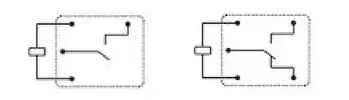

güzel insan, göm gitsin, 4 bacak kullanılan yerde 5 bacak röle sıkıntısız kullanılır. değerli ustamız @arkaplan ın paylaştığı resimde gördüğünüz üzere
beşinci bacağın sizin devrenizde işlevi yok. kesersin bacağını gömersin yerine. ama tam tersi olmaz 5 bacak röle yerine 4 bacak takılmaz. (olabildiği yerler/devreler gördüm) beşinci bacak devre üzerinde tamamlama yapıyorsa 4 bacak olmaz. @serkan_48 ustam yakında beni de gömeceksiniz :)

NO/Normalde-Open/Açık uç yeterlidir. Röle tetiklediği de devreyi kapatır. NC/Normalde-Kapalı/Close uç çoğu zaman boştadır. Yanisi, kes bacağını göm gitsin! Voltajı uygunsa!
