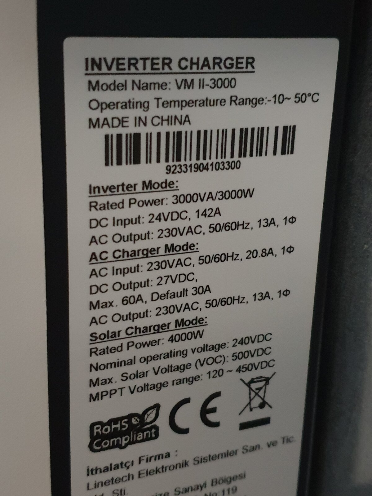

İnverterin etiketinin fotosunu gönderirmisiniz.?
Burada bir sistem uyumsuzluğu söz konusu, teknik verilerle olan açıklamalarınıza göre. Aküler 24 volt DC iken solar panellerin de 1 tanesi 30 volt DC çıkışlı olduğu için 24 volt DC solar elektrik sistemini oluşturacak şekliyle tüm panellerin mutlaka paralel bağlı olması gerekirdi, siz 10'unu seri bağlayıp 300-350 volt DC elde etmişsiniz bu bilgi yanlış değilse. 12/24/36/48 volt DC sistemi zaten halihazırda DC solar sistem olarak standart olan solar sistemlerdendir, onun dışında 300 voltluk DC sistemler uygulamada söz konusu değildir. 24 volt jel akü depolama birimi voltajı olarak seçildiyse inverterin de, MPPT reg.ün de, solar panellerin de bu 24 voltluk sisteme uygun seçilmesi, tam uyumlu olması gerekiyordu. Gereken enerji (güç) verimini alamamanız bu yüzden olabilir. Sistemdeki tüm parçaları 24 volt DC'ye göre yeniden düzenlemeniz gerekiyor. Örneğin 48 volt olan solar panel sisteminde de 24 veya 12 volt akü sistemini yine kullanamazsınız, ancak reg. 12/24/36/48 volt DC girişli olduğunda üniversal girişli olur ve 4 ayrı DC sistemde de tercihen kullanılabilir. Kolay gelsin.
Fotoğraf koydum bir bakarmısınız
@binbaşı'nın dediği gibi akü grubunuza uygun bir panel bağlantısı yapmalısınız. Aküler seri-paralel bağlantıyla 24 volt olarak belirlenmişse, panellerin hepsi paralel bağlanmalı. Çünkü 330 watt'lık panel zaten 24 volt'luk sisteme göredir. Her biri 30 küsür volt gerilim verir. Ben olsam inverter makasını daraltacak bir kombinasyon seçerdim. İnverter madem yüksek voltajları da destekliyor 220V'a en yakın dc kombinasyonunu seçerdim. İkişer akü paralel bağlantılı ve bu pararlel bağlı aküler 4 grup halinde seri bağlanarak 48 volt'luk bir sistem ya da daha iyisi tüm aküler seri bağlanıp 96 volt'luk bir sistem kurulabilir. Bu durumda seri bağlı akülerin yarısı kadar panel de (eğer eşleşme yeterli ise) birbirine önce seri sonra bu gruplar da kendi aralarında paralel bağlanmalı.

Aküleri tek tek ölçerek teyit etmiştiniz zaten, akülerle ilgili değildir bu ani kapanma, 300 voltla 24 voltluk aküleri şarj ederken istenen gücün bu akülerde çok verimli toplanmamasıyla direk ilgilidir, bu yüzden sistemle ilgili bir uyumsuzluğunuz vardır. 24 volta göre açık gerilimi 30 volt olan solar panelleri paralel bağlayıp sistemi yeniden düzenleyin. İnverteriniz 24 voltluk, inverterle ilgili hiçbir sıkıntınız yoktur, 24 volta göre aküler en başta olmak üzere tüm sistemi ayarlayıp yeniden düzenleyin. Solar panelleri şokti (bariyer) diyotsuz olarak kendi aralarında paralel olarak bağlamayın. Panellerin box (klemens) kutusunda bu diyotlar çıkışa seri bağlı olabilir, tek tek bu kutuları kontrol edip eğer bu diyotlar yoksa satın alıp her panele seri olarak klemensleri içinden bağlamanız lazım. Kolay gelsin.
Ama o akü değilmi? Ben panelleri paralel bağlarsam aküleri şarj etmicek çünkü gerekli olan voltajı almayacak.solar charger moda bakar mısınız?
İnverter giriş voltajı, sistem voltajı olarak adlandırılır. Aynı zamanda genel pil paketi voltajıdır. Aküleriniz 8 adet ve seri bağlı 24v lu 4 grup değilmiydi? İnverteriniz 24 v olduğu ve panellerinizin her biri 24 v olduğu için + uçları ve - uçları toparlayıp geleceksiniz, yani paralel bağlantı yapacaksınız.
Akıllı inverter 24 volt akü voltajı ile çalışabilir.Ancak aynı zamanda panellerden gelen 240VDC - 450VDC voltaj aralığında akü grubunu şarj edebilir.İnverterin içindeki IGBT, mosfet yapı akü şarjı için gerek duyulan voltaj regülasyonunu sağlıyor.Sorunun buradan kaynaklandığını düşünen arkadaşlar yanılıyorlar.
Buradaki sorun olsa olsa akülerin gün içinde yeterince şarj olmaması veya akülerden bir veya bir kaç tanesinin sorunlu olmasıdır.
İnverter akülere güneşin şiddetine bağlı olarak aşağı yukarı 15 ila max. 30A aralığında şarj akımı basabilecektir.8 adet 100A akünün biraz fazla olduğunu belirtmemin sebebi buydu.

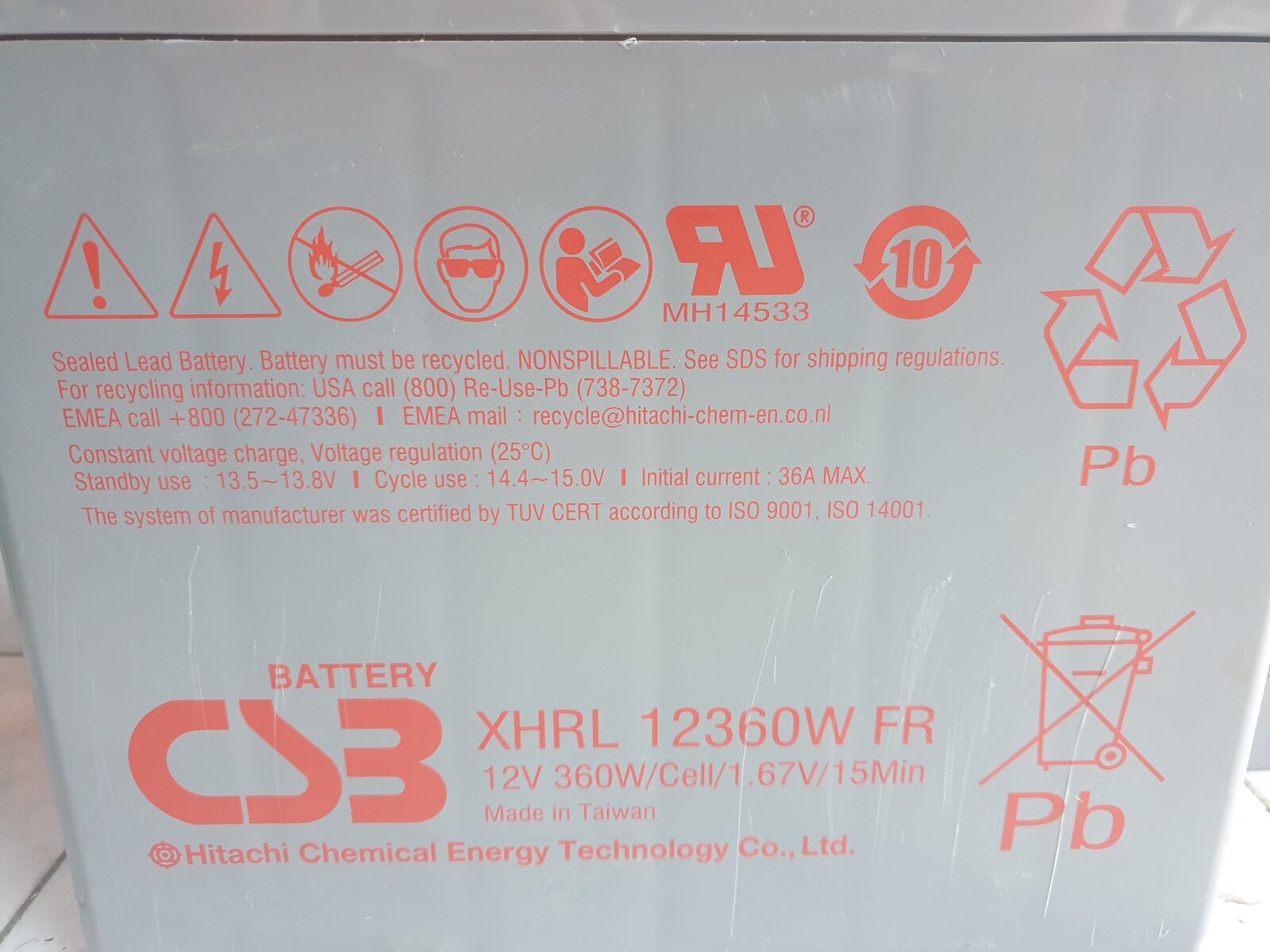

Bende onu anlatmaya çalıştım ben bu panelleri paralel bağlarsam aküleri şarj etmicek.Bugün yeniden ölçtüm aküleri bir tanesinin voltajı diğerlerine göre düşüktü 11.20v diğerleri 12.6v gösteriyordu ya dediğiniz gibi aküler fazla yada akülerde sıkıntı var.birde ben aküleri 100 ah zannediyordum aküler 71 ah miş foto koyuyorum
Bende onu anlatmaya çalıştım ben bu panelleri paralel bağlarsam aküleri şarj etmicek.Bugün yeniden ölçtüm aküleri bir tanesinin voltajı diğerlerine göre düşüktü 11.20v diğerleri 12.6v gösteriyordu ya dediğiniz gibi aküler fazla yada akülerde sıkıntı var.birde ben aküleri 100 ah zannediyordum aküler 71 ah miş foto koyuyorumEkli dosyayı görüntüle 81102
Bir yanlışlık var gibi duruyor. Bu akü 30Ah olmalı
İnverter ayarlarda değişiklik yaptım 01=SOL 16=050 yaptım süre uzadı artık gece 2 gibi kapanıyor artık bir şekilde çözecez.
