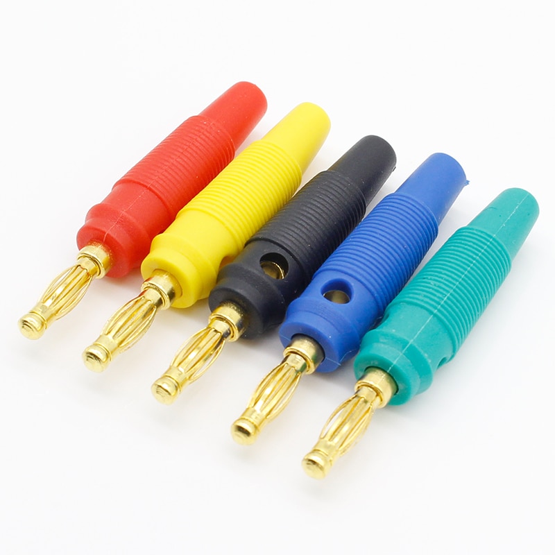

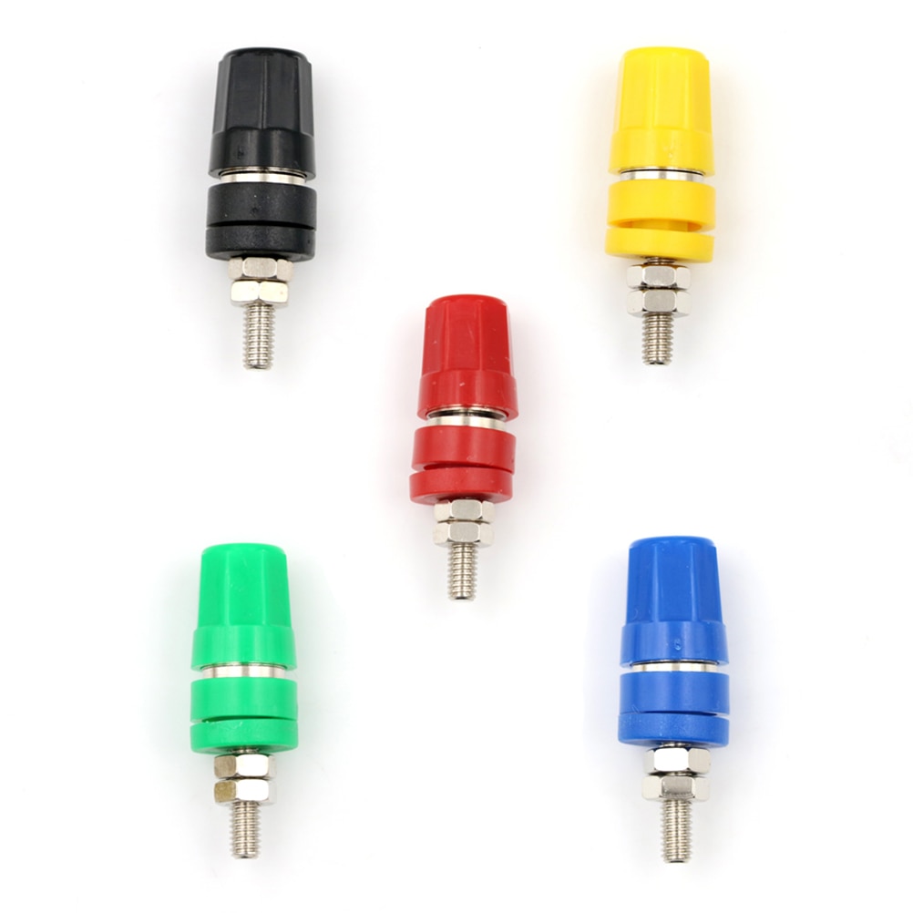

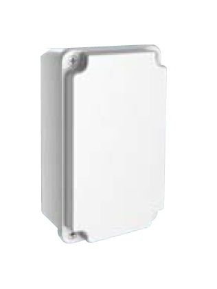

Malzemeleri derin termoplastik bir pano içine yerleştirmeni tavsiye ederim. Trafo gerilim çıkışlarını muz soketle(banana socket) pano dışına taşırsın ve hangi gerilim olduğunu etiketle belirtirsin. Her iki tarafı muz fiş (banan plug) olan kablolar yaparsın. Bir tarafı muz fiş diğer tarafı krokodil kablolar da yaparsın. Voltmetre ve ampermetreyi pano önüne yerleştirirsin.

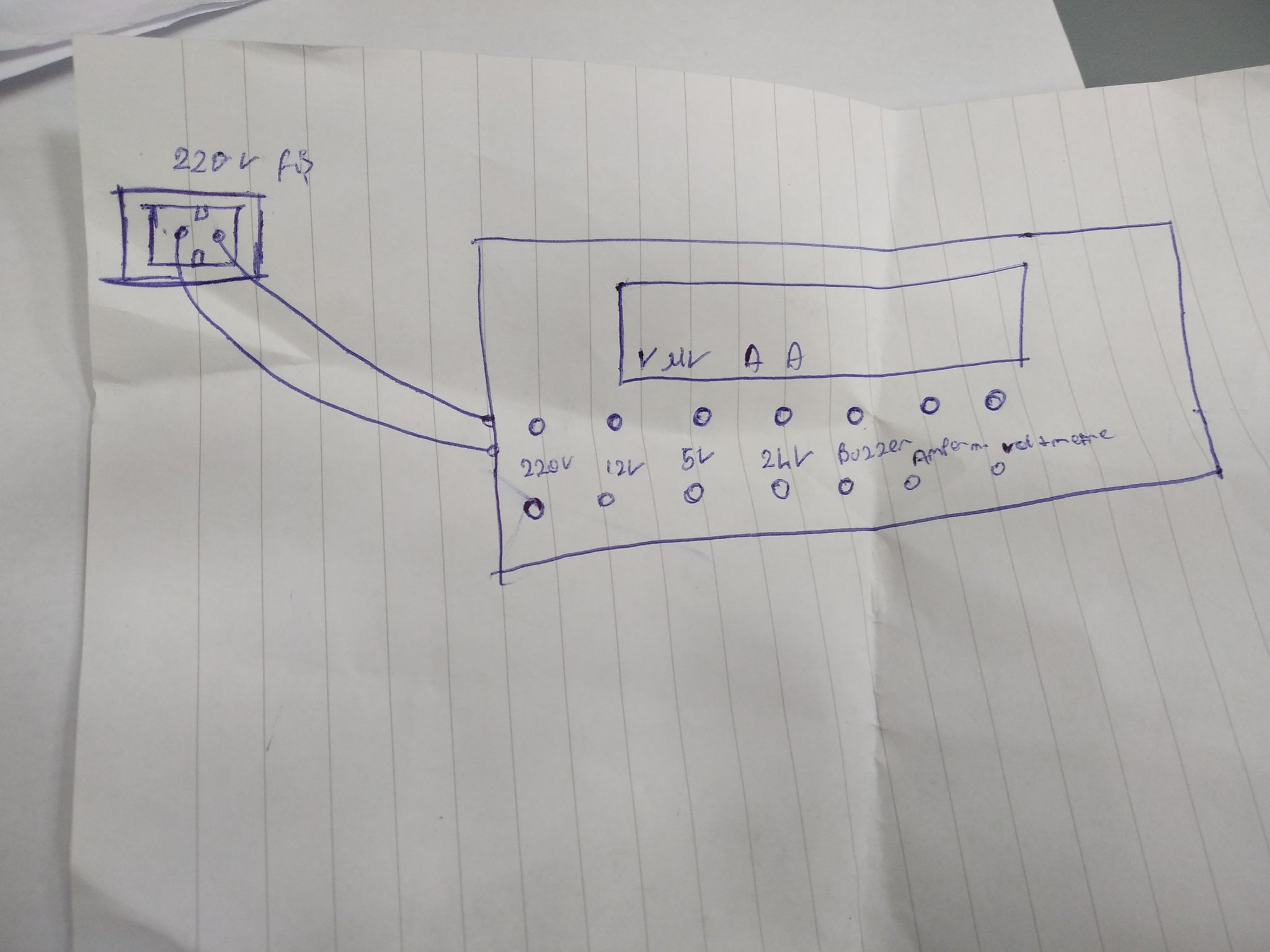

Abi şimdi güç kaynağı düşün her girişe taktigimizda farkli işlev görecek mesela 220 v takabilcez buzzere takabilcez ampermetreye takabilcez o tarz bir şeyin devre şemasını istiyorum
Bunların hepsinde ölçüm yapmak istiyorum
Biraz hobi birazda ödev gibi abi bana lazım olan şey masa tipi Multimetre tarzi bişi onun devre şeması lazım

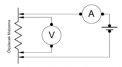

Kendin yapmaya kalkarsan daha pahalıya mal olur. Sn @hearthief 'in vermiş olduğu basit devrede. Yük uçlarına voltmetreyi paralel bağlayıp pano üzerine taşıyacaksın, ampermatre uçlarını pano üzerine taşıyacaksın, trafo çıkışındaki farklı gerilimlerin her birini pano üzerine taşıyacaksın ve yüke bağlantıları bir önceki mesajımda belirttiğim muz fişli kablolarla kendin yapacaksın. Yani öyle devre çizecek özel bir durum yok. Enerji girişinide muz soketle veya ttr kablo ile yapabilirsin ama onuda tak çıkar yaparsan arıza çıkarmamış olur. Daha detaylı birşey ararsan piyasada satılan güç kaynakları var. Burada işin içine elektronikte girer. İlk linkte devre şemalarıda var. Google'da AC/DC Güç kaynağı diye aratırsan envayi çeşit uygulama göreceksin.

Emrecim kuracağın düzenekte tüm uçları panoya çıkman gerek. Bunun için çizime gerek yok. 12v 2uç, 24v iki uç, 5v iki uç, ampermetre için iki uç, voltmetre için iki uç (bu iki uca yük bağlanacak). Deney yaparken hangi gerilim seviyesini kullanacaksan ucu jacklı kabloları oraya sokacaksın, ampermetreyide yüke seri bağlayacaksın. Yapman gereken bu kadar. Bunu da çizermisiniz diyorsan müsait zamanımda karalarım.
Mantık Bu;
Müsait olunca cizersen çok sevinirim abi çok teşekkür ederim
