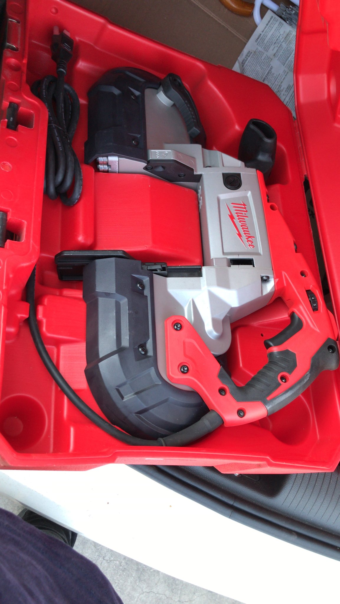

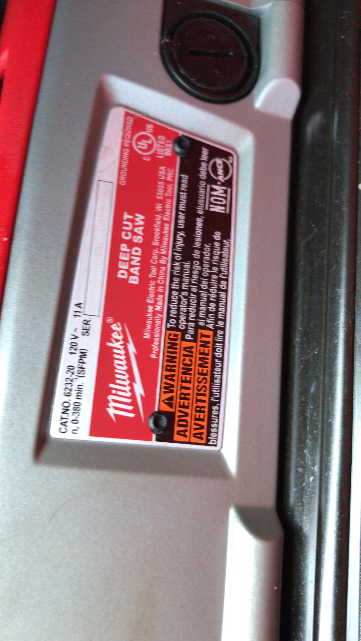

Elimde amerikadan gelme milwaukee şerit testere var. Bunu Türkiyede kullanmak istiyorum. Bir çeviriciye ihtiyacım var ama kaç wattlık nasıl bir cihaz almam gerektiği konusu da bir bilgim yok. Cihazın etiketini paylaşacağım. 120 volt 11 amp yazıyor benim cahil hesabıma göre 1320va yapıyor. Bu cihazın max yükteki çekeceği güç müdür ? Kısacası kaç watt ne almalıyım. Teşekkürler.

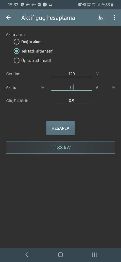

Makinanınızın 120 v 11 A etiket değeri.
Aktif Güç olarak 1.188 kw lık değeri var.

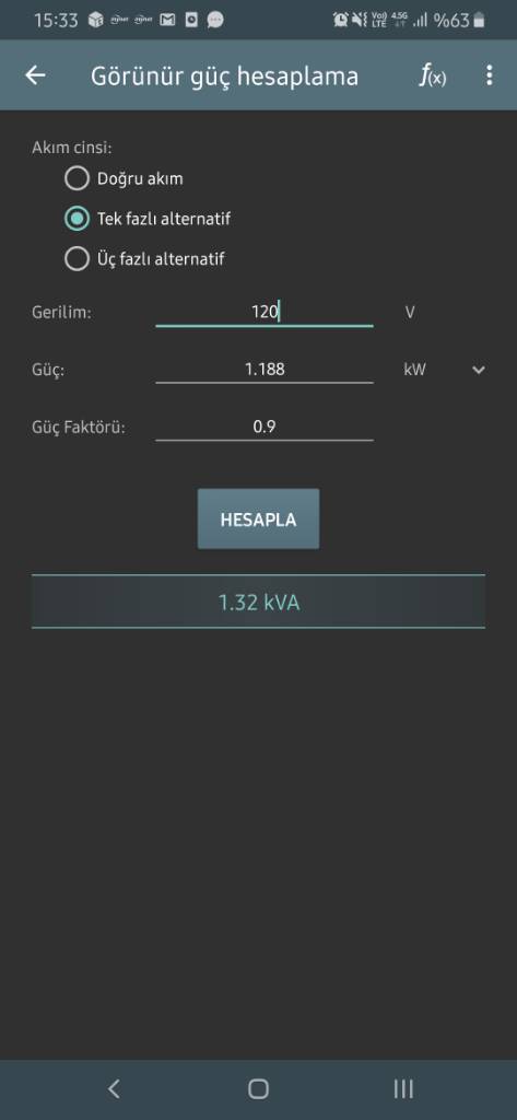

220 ye 110 v alacağınız trafonuzun gücü minimum 1.32 kVA olması gereklidir.

Pardon güç faktörü 1 olucak..1.18 kVA olması gerekli min trafo gücünüz
Makina etiket değeriniz max çalışma akımı 11 a dir.üzerine çıkıldığında zaten aşırı akım korumanız yoksa sargılar kavrulcaktır.Tam yük değeri 11 a dir.Yüksüz akımlarda 11 a nin altında değerlerde çalışır
Verdiğim minimum 1.18 kVA nın altında trafo kullanmayın
