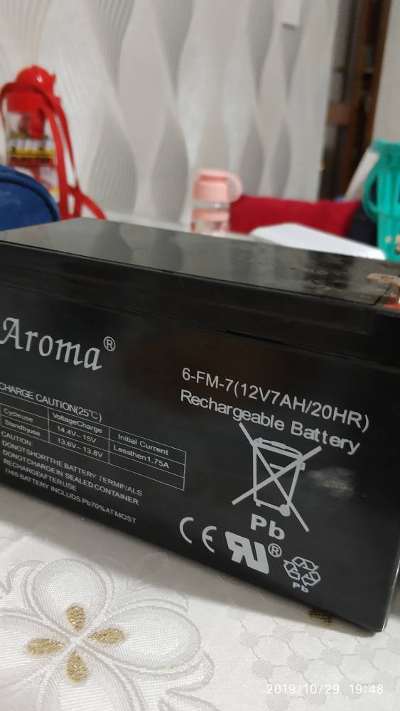

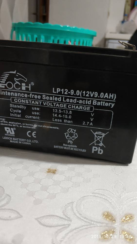

Merhabalar,
2adet 12v çocuk arabası aküm var, 12v 7ah ve 12v 9ah aküler bunları paralel bağlayıp kullanım süresini uzatabilir miyim ve 2si bir şarj olur mu ? Ve bunlara güneş enerjisi şarj kontrolü yardımıyla doldurmak istiyorum, kaç watlik güneş paneli almaliyim ?
12 volt 40 watt güneş paneli uygun. ayrıca şarz regulatörüde almalısın. 10 amper olsa yeter.
aküleri paralel bağlayıp şarz süresini uzatabilirsin. paralel şarzda yapabilirsin. akımlar farkı olduğu için seri bağlantıda kullanamasın. seri şarzda yapamazsın.
