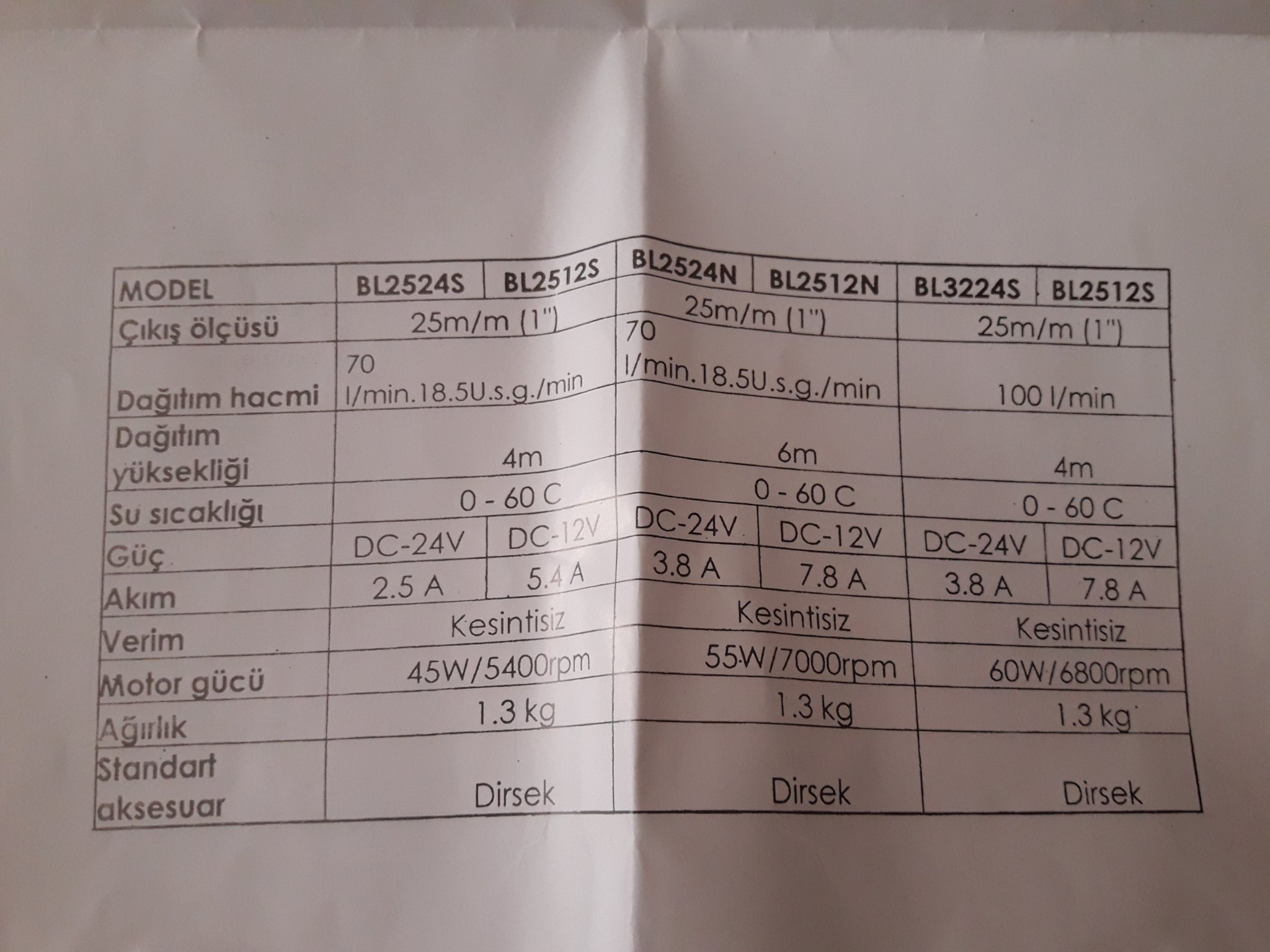

hocam 12 volt la çalışıyo kullanım klavuzunda şu degerler yazıyor.
    307.2 KB · Görüntüleme: 28
Adana adana ... ah hangi model diye mi soralım baştan yazsan :), voltla akımı çarp ihtiyaç duyacağın adaptör watt değerini görmüş olursun.
hocam ben bilgisayarcıyım elektrik işinden pek anlamam kusura bakmayın :) 12 volt 10 amper 100 wattlık led trafosu işimi görürmü yada sizin önereceginiz bir ürün yada deger varmı
