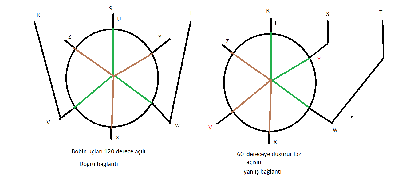

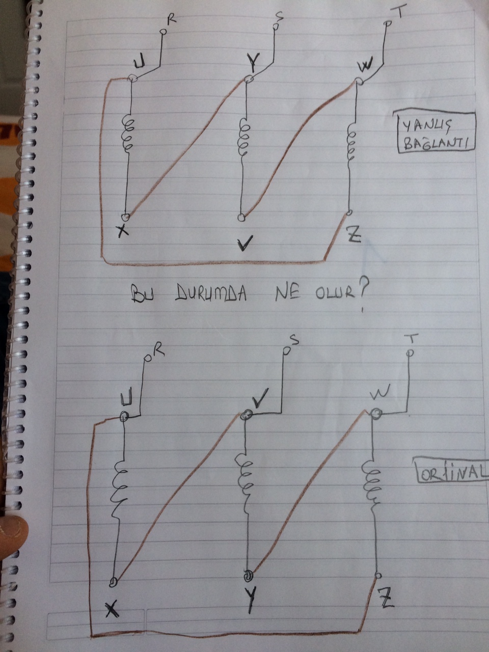

Arkadaşlar resimde belirtilen yanlış bağlantı olduğunda motor da ne gibi değişikler olur? Teşekkürler
Burada bobin uçları V ile çıkışı Y nin sırası değişmiş gözüküyor resimde bu durumda hem giriş hemd çıkış arasındaki faz farkı 120 olması gerekirken 60 dereceye düşer bu defa muhtemelen etiket değerindeki gücü veremez verimsiz çalışır aşırı ısınır aşırı akım çeker.Koruma elemanları açma yapar.
