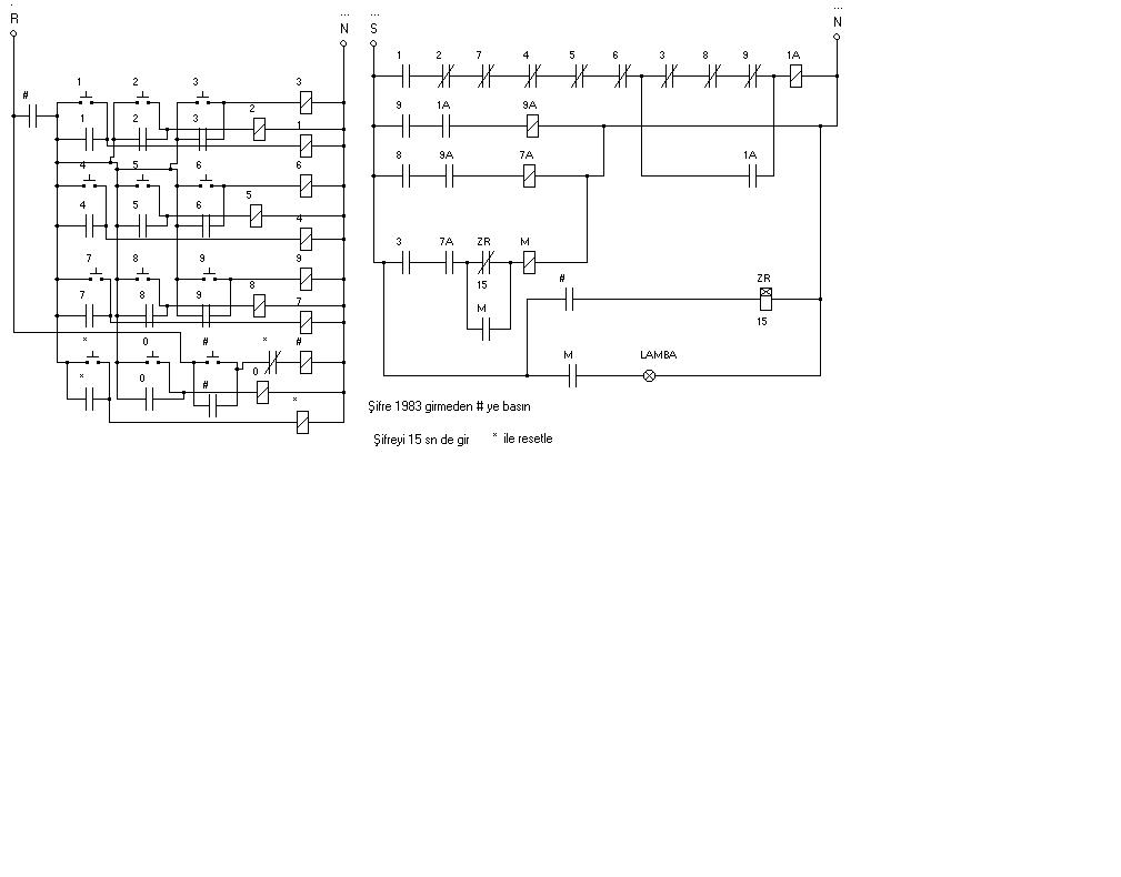

555 entegre gibi işlem yapabilen içinde birden fazla bulunduran bir entegre varmıdır?
Birde lcd ekran sürmek için illa bir pic mi lazım istedimiz bir yazıyı lcd nasıl yazarız ?(pic kullanmadan)

lcd içerisindede bir işlemci var malesef. sen işlemci kullanmak istemesende kullanmış oluyorsun.
555 sadece timer. kullandığın herhangi bir entegrede bir işlemci sayılabilir. tek bir amaç için tasarlanmış işlemciler diyebilirsin. mesela 4 haneli şifresi olan bir şifreli röle tasarlayabilirsin. şifre değiştirilebilecek ve bunun için dip switch felan kullanmadan yapılacak yani tuş takımından şifre değişebilecek. 40 adet lojik gate entegresi ile yapabilirsin ama güç kaynağın iyi olsun totalde çok akım çeker.
Ben de size şöyle bir video önereyim.
Aynı senin dediğin gibi.Kontaktörlerle şifreli kilit yaptım incele.
Maliyet çok,sarfiyat çok,işlevsellik az,yer kaplar vs .vs.
