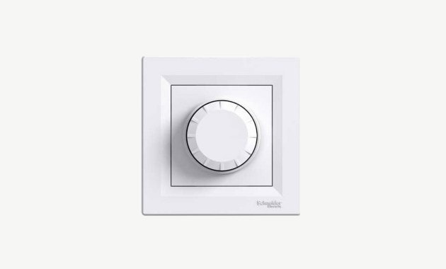

Dimmerler genel olarak aydınlatmada kullanılırlar. Dimmer alternatif akım’da direnç göstererek voltajın bir kısmını kendi üzerinde diğer kısmını alıcı üzerine düşmesini sağlayarak cihazın istenilen güçte çalışması sağlanmaktadır. Dimmerlerin en önemli elemanı Triyak’tır. Triyak’ın tetikleme ucuna gelen voltajla orantılı olarak direnci degişir değişen direnci sayesinde alıcının çektiği güç değişir. Aydınlatmadan örnek vermek gerekirse direnci arttıkça lambamızın verdiği ışık azalır.
Dimmerleri omik veya endüktif yüklerde kullanabiliriz.
Tasarruflu ampüllerde fleuresant sistemlerinde dimmer direk takılıp kullanılamaz.
Bazı markalar armatürlerde dim edilebilir balastlar bulunur.

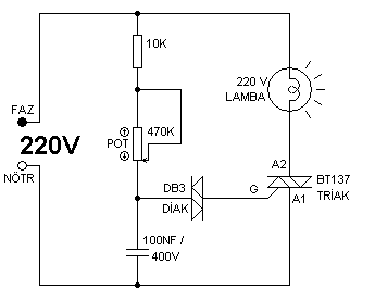

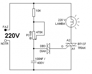

Dimmer iç yapısı aşağıdaki şekildeki gibidir.
Dimmer devre şeması

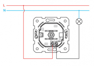

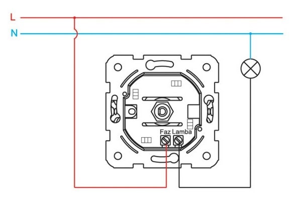

Dimmer bağlantısı basittir anahtara gelen faz iletkenini L yazan klemense , lambaya giden iletkenide diğer klemense girerek dimmer bağlantısı tamamlanır.
