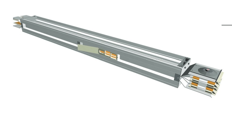

Busbar Nedir?
Busbar elektirik enerjisinin dagıtım ve taşınması için tasarlanmış prefabrik ve modüler bir sistemdir. Yüksek performans, yangına dayanım, hızlı montaj, düşük maliyet gibi birçok avantaja sahiptir.
Busbar sisteminde kullanılan alüminyum ya da bakır iletkenler tüp yapı boyunca ve ek noktalarında mutlaka kalay ile kaplanır.Kompakt Busbar sisteminde iletkenler, ilk katman “Epoksi Coating” ve daha sonra “Polyester Film (mayler)” ile izole edilirler.

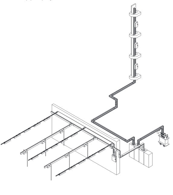

KULLANIM YERLERİ
Busbar sistemlerinin büyük sanayi tesislerinden, gökdelenler, tekstil ve konfeksiyonsektörü, otomotiv sektörü, tersaneler, oteller, alışveriş merkezleri ve benzeri tesisler, enerjiletimi ve dağıtımında trafo ana pano arası ve panolar arası bağlantıları, sanayi tesislerininmontaj ve bakım atölyeleri, iş merkezleri, depolar ve laboratuvarlar gibi pek çok kullanım alanı vardır.

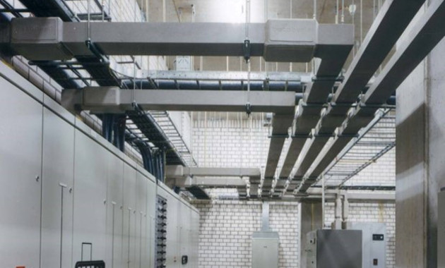

Feeder (iletim) Busbar Sistemi
Feeder busbar sistemi;
Elektrik enerjisinin trafodan ana pano beslemesi yada jeneratör panosu gibi bir noktadan başka bir noktaya en düşük gerilim düşümü ile verimli taşınmasını sağlayan modüler enerji iletim sistemidir.
Endüstriyel sanayide yatay enerji taşıma hattı olarak kullanılır. Sistem üzerinden çıkış alınmaz. Uygulama alanlarından bazıları: Trafo–ana dağıtım panosu arasındaki ana besleme hatları, elektrik panoları arasındaki kuplaj hatları, jeneratör panosu ile ana dağıtım panosu arasındaki besleme hatları ve bir tesisteki yüksek güçlü bir bölge panosunun ana merkezden beslenmesi. Feeder busbar sistemleri 800 – 6000 A arası akım değerlerinde imal edilir.

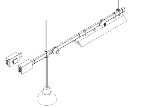

Aydınlatma Dağıtımı Busbar Sistemleri;
Aydınlatma otomasyonu ve yükseltilmiş döşemede kullanılır. Üretici firmalar tarafından alüminyum gövdeli 25 A’dan 63 A’ya kadar imalatı yapılmaktadır. Elektrolitik bakır iletkenler, tam boy kalay kaplanarak bakır oksit meydana gelmesi engellenir.
Bu durumda, kontak dirençleri minimuma iner. İletken sayısı L1, L2, L3, N+ Pe olmak üzere 4’tür. Nötr iletken kesiti, faz iletken kesitine eşittir. Gövde topraklama olarak kullanılır. Busbar kanal sistemleri sadece aydınlatma amacı için değil, küçük güçlü makinelerin elektrik tesisatının beslenmesi amacı için de kullanılabilir. Depolar, atölyeler, garajlar, marketler, iş merkezleri, sanayi kuruluşları ve benzeri iş yerleri ve alanlarda kullanılırlar.

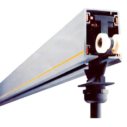

Trolley Busbar Sistemleri;
Hareketli enerji ihtiyacı olan sistemler için trolley busbar sistemleri geliştirilmiştir. 50 A – 500 A arasında akım taşıma kapasitesi vardır. PVC gövdelidir. Trolley busbar gövdesinde 4 ya da 7 adet yiv bulunur. Bu yivlere bakır iletkenler yerleştirilir.
Otomasyonlu depolar, vinçler, tekstil kesme, serme masaları, yük asansörleri, monoray sistemler, ve elektrikli tren vs sistemlere güvenli bir şekilde enerji sağlar.
