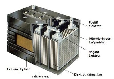

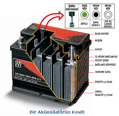

    akü ilk
    Kurşun-Asit Akümülatörler
    Bu akü tipi daha çok araçlarda kullanılmaktadır. İlk üretildiğinde içindeki kurşun oksit ile kurşun atıklarının kısa devreye neden olması yüzünden çok tutulmamıştı, fakat bu kısa devreleri engellemek için kullanılan kurşun ızgaralar sayesinde kısa devreler önlenmiştir ve kullanımı yaygınlaşmıştır.
    Kurşun-asit akülerin içinde yer alan sülfürik asit elektrolitin içinde ; kurşundioksit yapıda pozitif elektrot ile kurşun yapıda negatif elektrottan oluşur. Bu sayede akümülatör elektrik enerjisini kimyevi enerjiye dönüştürerek depolama işlemi gerçekleşir.
