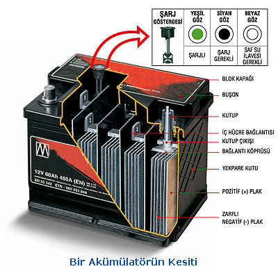

Bu ekipmanlar akülerin yaygın kullanım alanlarıdır. Aküler bu ekipmanlarla ulaşımda, iletişimde ve güvenlikte kullanım kolaylığı sağlamaktadır. Aküler; Kurşun-asit, nikel-demir, nikel-kadmiyum gibi metallerin karışımıyla oluşur ve 3 akü çesidi vardır;
Kurşun-Asit Akümülatörler

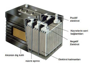

Bu akü tipi daha çok araçlarda kullanılmaktadır. İlk üretildiğinde içindeki kurşun oksit ile kurşun atıklarının kısa devreye neden olması yüzünden çok tutulmamıştı, fakat bu kısa devreleri engellemek için kullanılan kurşun ızgaralar sayesinde kısa devreler önlenmiştir ve kullanımı yaygınlaşmıştır.
Kurşun-asit akülerin içinde yer alan sülfürik asit elektrolitin içinde ; kurşundioksit yapıda pozitif elektrot ile kurşun yapıda negatif elektrottan oluşur. Bu sayede akümülatör elektrik enerjisini kimyevi enerjiye dönüştürerek depolama işlemi gerçekleşir.
