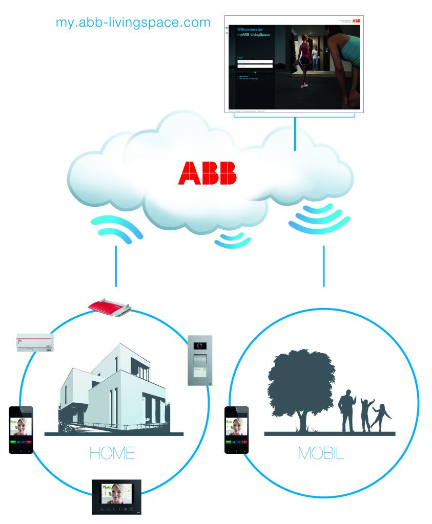

*Üreticinin sağladığı bulut bağlantısı
MyABB-Livingspace ABB nin uzaktan bağlantı çözümüdür
MyABB-Livingspace in avantajlı yönü derin IT bilgisine sahip olamdan kolayca kurulum yapabilmenizdir. My.abblivingspace sitesine erişim sağladıktan sonra yönergeleri takip ederek kolayca kayıt olabilirsiniz. MyABB-livingspace mobil cihazlarınız ile sisteminiz arasında köprü oluşturur. İletişim uçtan uca şifreli ve TLS dir. Bu sayede kullanıcı evini herhangi bir risk olmadan güvenli bir şekilde kontrol edebilir.
