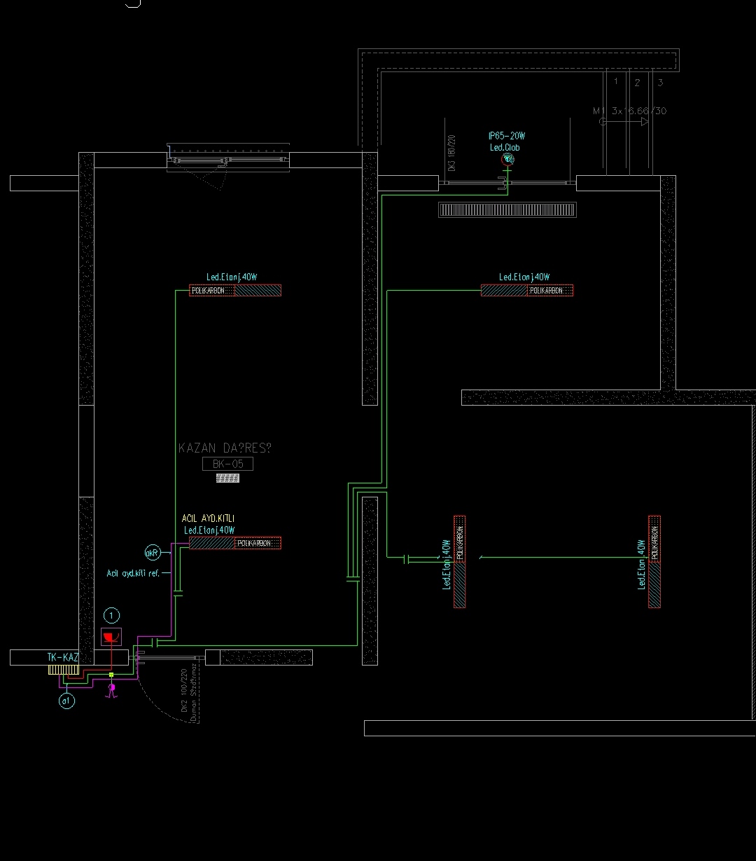

1 adi anahtar ve bu adi anahtara bağlı armatür bir adet aydınlatma sortisi olur. 3 tane normal aydınlatma sortisi ve 3. süne bağlı olan ikinci armatür 1 adet paralel aydınlatma sortisi olur. dediğin doğru. Kafanın karışması priz sortisinden dolayı olabilir. Dediğin olay priz sortisi için geçerlidir. İlk prize kadar gelen linye normal priz sortisi bu prize bağlı olan sortiler paralel priz sortisi olur.
Sn hüseyin38 sorunuzu cevaplamaya çalışacağım
25 adet floresan ve 1 adet komitatör anahtar için 1 adet komitatör sorti ve 25 adet parelel sorti yazmak uygun olur.
Gizli aydınlatmada ise şerit let veya gizli aydınlatmada kullandığınız elemana göre sorti sayarsınız,
misal şerit letler 3 'er metrelik ise toplam metrajı ölçüp bölerek ona göre bir parelel sorti sayısı çıkarırsınız.
Sensörlü armatürler için 3 parelel sorti ve 1 anahtarsız sorti uygun olur .
Hocam bi hata yok mu bence 23 adet paralel sorti 2 adet normal sorti olmasi gerekmiyor mu sorti
Burada 6 adet aydınlatma armatürü var ve hepsi de ayri sekilde 6 ayri linyeden cikiyor ve bu da etanj komutatore baglanmiş burada kaç adet normal kaç adet paralel sorti var
Normalde bir komutator 2 armatürü aydinlatir diğerleri paralel sortidir fakat burada paralel baglantida yok her birine ayri linye gitmiş en azindan ben öyle görüyorum
