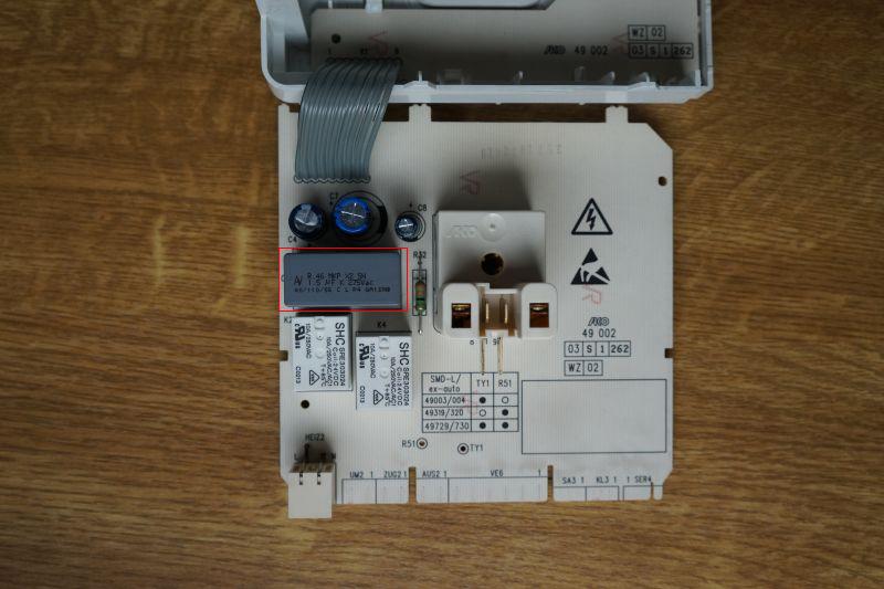

selam.kart üzerindeki voltaj devresi sorunlu muhtemelen.büyük gri yada mavi renk 1.5 mf 275 volt kondansatörü değiştir.
eğer kondansatör yoksa siviçmod devresindeki 400 v 10 mf kondansatörü değiştir
değiştirdim ustam arıza aynı.elinde bu karttan olan varsa alabilirim.AKO 546 424 modeli.resmini attım.

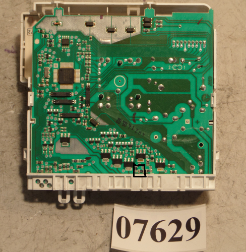

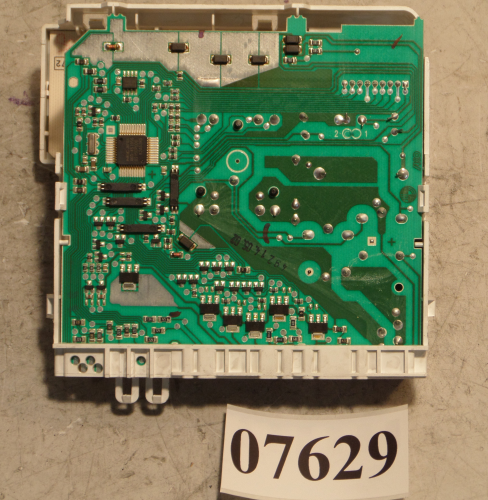

kartın altında 2 adet direnç yandı.değerlerini bilmiyorum.resimde işaretledim bilen arkadaş varsa yazarsa memnun olurum.
    518.3 KB · Görüntüleme: 100
Sağolasın arkadaş.çok küçük okunmuyor.aynı karttan elinde olan ölçüp söyleyecek başka çaresi yok gibi.
Sorun çözülmüştür.Sıemens aquastop bulaşık makinesi AKO 546 424 kartlar için yanık dirençlerin yerine 2 adet 100kohm seri bağlı direnç taktım.kartın üzerinde bulunan 1.5 mf 275v seramik kondansatörü değiştirdim.denedim şu an makine gayet güzel yıkama yapıyor.yardımcı olan herkese çok teşekkür ederim.
Dirençlerin ohmajı 210 ohm 2 adet smd teknik değeri 2100 yazılıdır
Koruma direnci olarak kullanılmıştır
