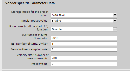

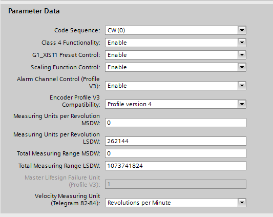

Merhaba arkadaşlar s7 1200 ile sick afm60 enkoderi profinet üzerinden haberleştiriyorum. Parameter Access Point menüsünden ayarları yapıyorum fakat 1073741824 kadar sayma işlemi yapmam gerekirken 220000000 lere kadar sayma yapabiliyorum. Enkoder bir turunda 4096 pals üretiyor.Sonuç olarak sistemim çalışmıyor.
Lütfen bana yardımcı olun kafayı yemek üzereyim.
enkoder ayar safyasının resmini ekledim .
Birde enkoder okuma int içinde farklı bir yerden bit gelme söz konusu değil.
