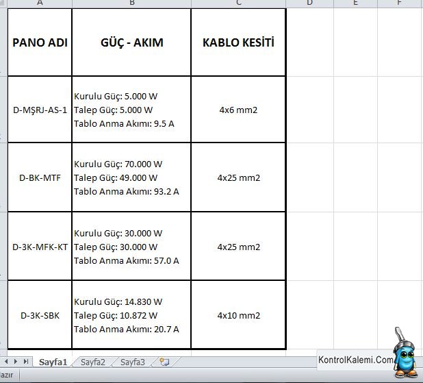

arkadaşlar panolar ve güçleri bunlar buna göre nası bi sayaç kullanmalıyım akım trafolu mu normalmi.

Eklediğiniz dosyada hangi panoların yemekhaneye ve hangi panoların mutfağa ait olduğu belli değil.
Ama akım değerlerine bakarak yorum yapmak gerekirse sizin bir sayacınızın akım trafolu diğer sayacınızın akım trafosuz olarak kullanılacağını söyleyebiliriz.
şöyle ki panoların dördüde tek sayaçtan beslenecek hepsinin tmş leri bodrum katta benim yapmam gereken küçük bir panoya bir adet sayaç takıp sayaca ana dağıtım panosundan giriş yapacağım çıkışada söz konusu dört panonun besleme kablolarını takacağım.

Yani kullanacağınız süzme sayaç sayısı 1 tane,
devreden 200 Ampere yakın akım çekilebiliyor,
düşünecek bir şey yok,
3 adet (tanesi 35-40 TL civarında olan) 200/5 akım trafosu kullanmanız gerekiyor.
