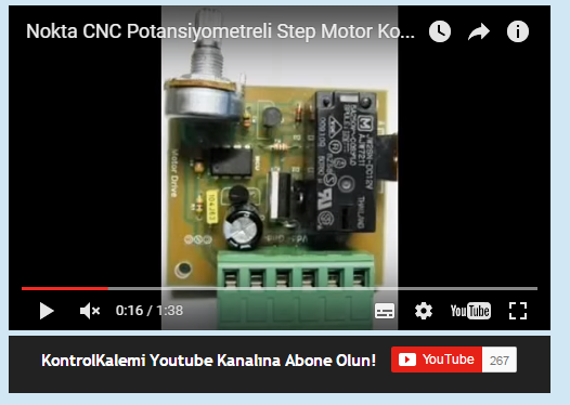

Hocam aynen dediğin gibi ,
Videodan bir alıntı yaptım aşağıdaki resimde 8 bacaklı entegre ve bir kaç pasif eleman var. Röle var.
Anladığım kadarıyla 555 entegresi ile pwm sinyali oluşturuyor. Potansiyometre ile bu pwm in frekansını ayarlıyor buda devri kontrol ediyor. Başka bişey olacağını sanmıyorum.
Ekli dosyayı görüntüle 33997
Aynen öyle :) Detaylı bir şey yok devrede
Sıkıntı şuki, 555'in yanındaki elemanlar mühim. Aksi halde bahsettiğimiz sürücülere bağladığımız motorlarda saçma-sapan bir dönüş çıkıyor ortaya. Bazen motor sabit hızda dönüyor, bazen pot'un yarısına tepki veriyor, bazen pot'un başına ve sonuna yaklaşınca motor duruyor, hız orantısız artıyor-düşüyor. (Ben stabil çalışanını bulamadım.) Zannımca 8 bacakli bir pic kullanılarak yapılacak devre daha stabil olur.
