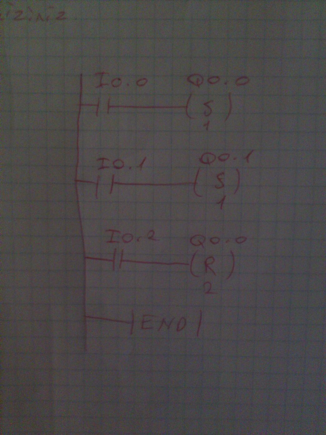

plc ile üç fazlı asenktron motor devir yönü değiştirme set - reset komutları ile nasıl çizilir. şemasını bulmam lazım. teşekkürler.
DSC_0067.jpg set-reset kullanarak 3 fazlı asenkron motorun devir yönü değiştirme ladder şemasını kabaca çizdim. yanlışım varsa belirtin lütfen.
Şimdi farkettim. Yön değiştirmek için stop butonuna basmak lazım. Diğer türlü stop olmadan ileri geri yapmak için resetlerini yapmak lazım. Zaten verdiğim sitede vardır

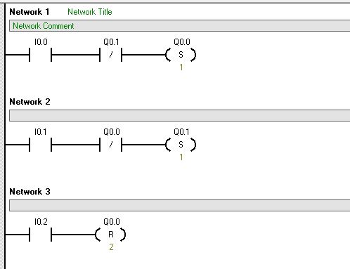

veya bu şekilde de yapılabilir.
