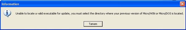

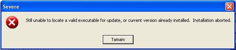

Merhabalar plc s7-200 microvi indirdim yaklaşık 650 mb ancak
STEP7-MicroWIN_V40_SP8.exe
adlı uygulamaya tıkladıgımda kurulum başlıyor gerisi resimlerde...
(arıyor "ne aradıgını bilmiyorum")
(bulamadı "tamam butonuna bastıkdan sonra")
(birşeyi seçmemi istiyor ama ne onu bılmıyorum)
MicroWIN klasörü büyük ihtimal onu seçiyorum buradan
SONUÇ BU ARKADAŞLAR BU HATANIN ÇÖZÜMÜNÜ BİLEN VARSA YARDIMINI ESİRGEMESİN İNTERNETTEN BAKTIM ÇÖZÜMÜ YOK YARDIM EDERSENİZ BELKİ BİRİLERİNİNDE BENİM GİBİ İŞİNE YARAR ÇÖZÜM .... :)

yükledikleriniz SP olduğu için geçerli setup programını arıyor, bulamadığı için hata veriyor. öncelikle yükleyin microwin v4.0 daha sonra SP8 yüklersiniz. hatta Win7 ya yüklüyorsanız PPI kabloyu kullanmak için SP9 da yüklemelsiniz.
