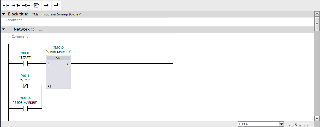

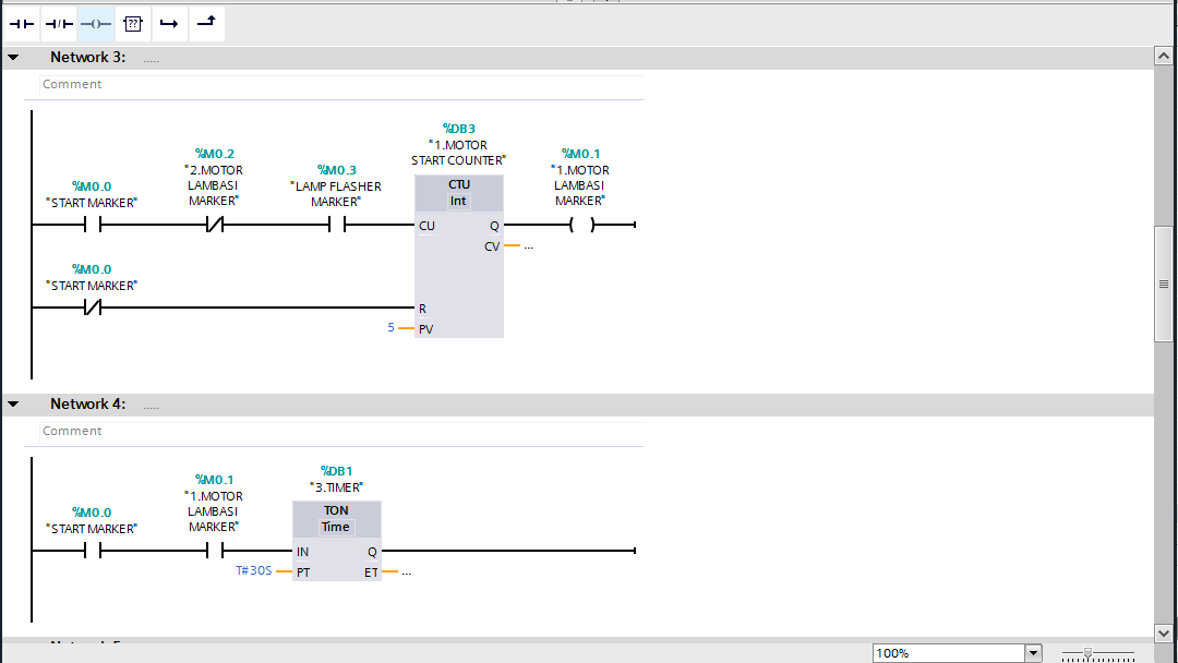

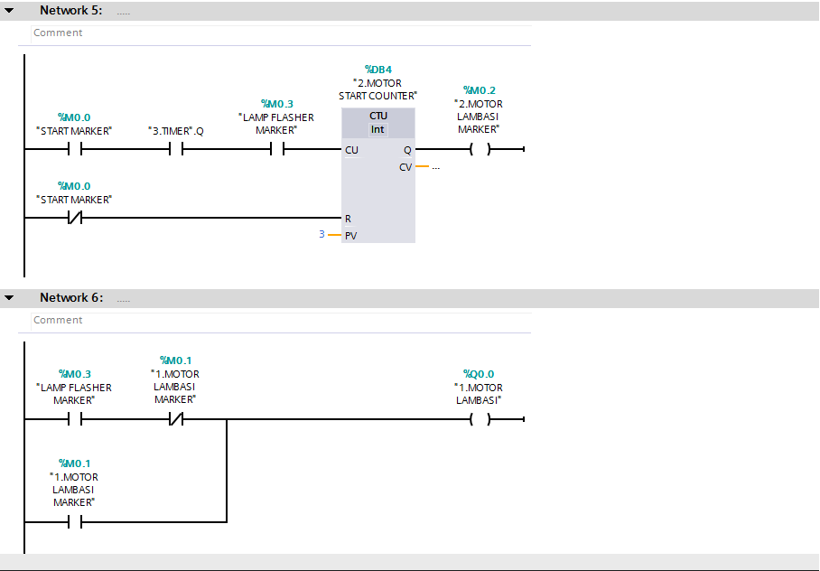

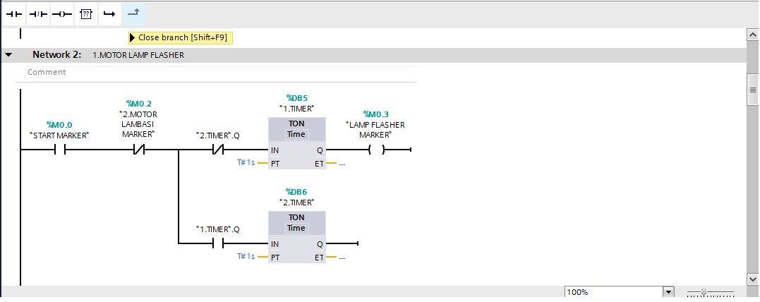

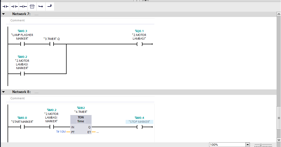

Cevabını aşağıya resim olarak yükledim. Programı adım adım ve kendin oluştur, Hardware ve software kısmındaki ayarlarını kendin yap. Sistemin nasıl çalıştığını analiz edip anlaşılır bir şekilde BURAYA YAZMANI İSTİYORUM.
Anlamadığın ve takıldığın konular olursa yazarsın. Ayrıca konu nihayete ulaştığında olumlu yada olumsuz dönüş yap ki konu kapansın. Başarılar dilerim.

Bu devreye bakarak zaten aynısını yapamayacak. Fark ettiyseniz yaptığım programı vermedim resimleri verdim. Bunun daha yeni proje oluşturması cihaz eklemesi sembol tablosu oluşturması, Bğlanıp programı yüklemesi ve benim yaptıklarımı teker teker tekrardan oluşturması var. Ve arkadaş eklediğim resimlere bakarak yapsa bile yaptığı işi anlayarak yapacaktır. Otomasyon kurslarındaki süreçte böyle işler. Hoca kısaca neyin ne işe yaradığını anlatıp devreyi tahtaya çizer ve herkesten bunu yapıp çalıştırmasını ister.
