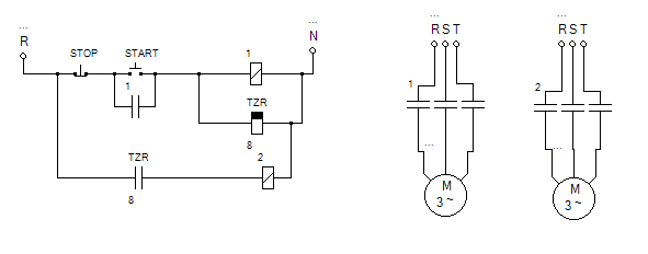

İki adet 3 fazlı asenkron motor start butonuna basıldığında 2 motor çalışacak stop butonuna basıldığında 1. Motor duracak 2.motor 8 saniye sonra çalışacak
Sorunu bir daha gözden geçirebilirmisin. 2 motor starta basınca çalışacak,stopa basınca1.motor çalışıp 8 sn sonra 2. motor çalışacak demişsin.2.Motoru zaten start butonu ile çalıştırmışsın.
Bende 18 yillik meslek hayatimda boylesini görmedim
Kardeşim soruyu tekrar yazabilirmisin anlıyamadım yardımcı olmaya calışayım
Bu soru , okulların bu devresınde her daım sorulur. Öğretmenlerde başka soru üretmıyor anlaşılan.
Forumda bununla ılgılı soru çözümler var, bakarsan bulursun.
İki farklı durum söz konusu;
1) Hoca sizden sorudaki mantık hatasını görüp kendisini uyarmanızı bekledi.
2) Soruyu yanlış yazdınız.
Her iki durumda da ofsayttasınız.
Starta basınca 2 motor çalışacak, stop basınca ikisi de duracak ama 8 saniye sonra 2. motor otomatik devreye girecek. sorunun tek mantıklı açıklaması bu. böyleyse 2 mkş, 3 kontaktör, 1 zaman rölesiyle falan çözülecek işe benziyor.
Soru bu şekildeyse cevabı kolay; Ekts ekte
