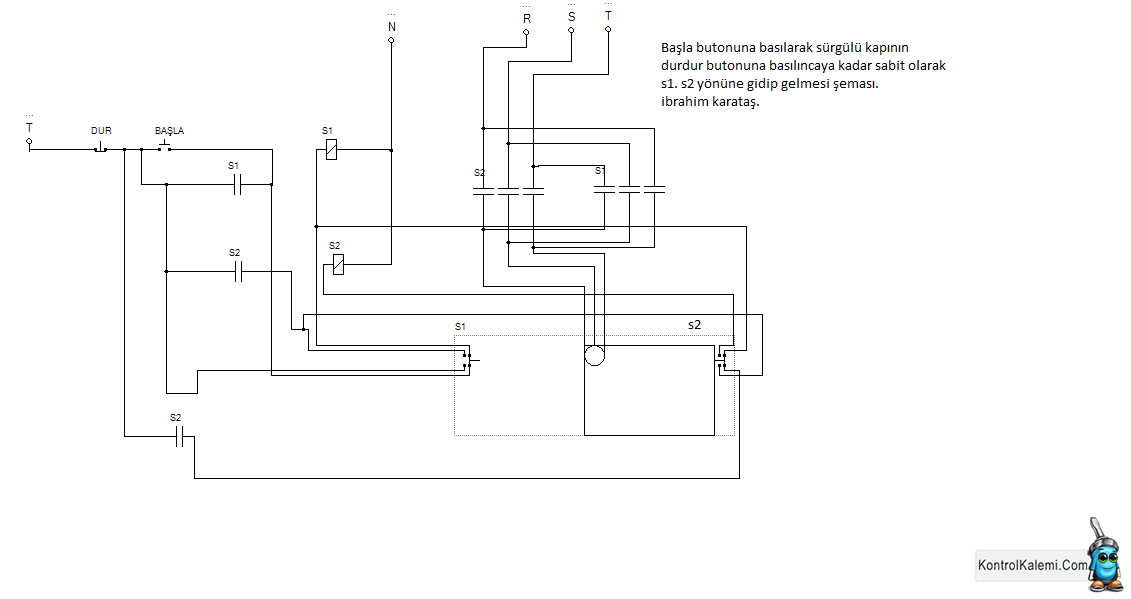

3 tane çizim ödevim var bana bunların çizimlerini atabilirseniz çok sevinirm. çizimlerin açıklaması aşağıdadır.
ÖDEV1; Atalet momenti yüksek bir motor ileri geri kontrol edilecektir. Motor durdurulduktan 5 dakika süreyle hiçbir şekilde ileri ve geri tuşu aktif olmayacaktır. 5 dakika sonra aktif olacaktır. kumanda devresini çizin
ÖDEV2; Starta basıldığında kapı S1 yönüne doğru hareket edecek S1 e çarpıp hiç durmadan geri (S2 yönüne doğru) hareket edecek. S2 ye çarpıp hiç durmadan S1 yönüne doğru hareket edecek. stop buttonuna basana kadar bu devam edecek. kumanda devresini çizin
ÖDEV3; Starta basıldığında pompa sıvıyı silo ya basacak. sıvı silonun içindeki S1 seviyesine yükseldiğinde silo doldurma işlemi (pompa) duracak. silonun içindeki sıvıyı kamyonlara boşaltm işlemi manuel olarak yapılacak(devreye dahil olmayacak). Sıvı silonun içindeki S2 konumuna düştüğünde pompa siloya tekrar sıvıyı basmaya başlayacak taki S1 seviyesine yükselene dek.kumanda ve güç devresini çiziniz.
YARDIMLARINIZI BEKLİYORUM MUHTEMELEN SINAVDA BUNA ÇOK BENZER SORULAR SORULACAK.BU DEVRELERE ÇALIŞMAM LAZIM. YARDIMLARINIZ İÇİN ŞİMDİDEN TEŞEKKÜR EDERİM.
Sınavınız geçmiş ama, 2.sorun uzun cevabı bu, vakdım olursa diğerlerinde de yardımcı olmaya çalışırım.Bu konu forumda cok paylaşıldı.Bu çizim 2 senı öncekı paylaşımımızdır.

teşekkürler abicim. diğer sınavlarda işime yarar mantığını kavrıyım yeter

buyur kardeş
