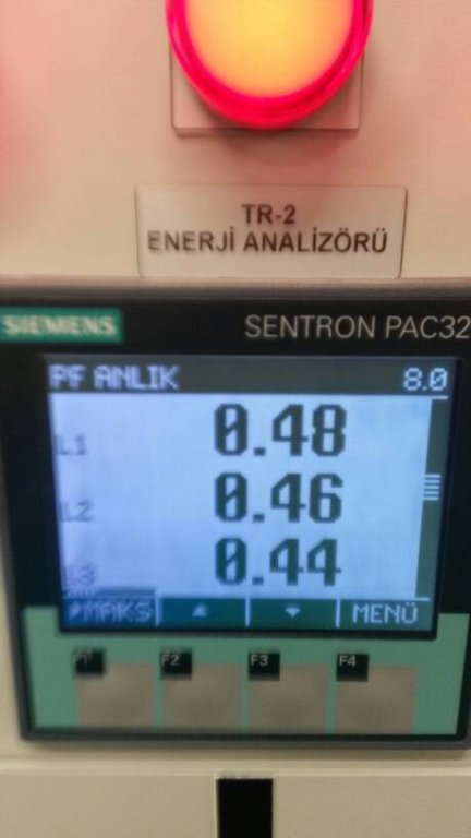

Enerji analizoru tuketim degerleri resimde gordugunuz degerleei nasil aciklayabilirsiniz aktif guc gorunur guc reaktif guc olarak oranlari veya kompanze etmek icin ne yapmak gerekir yani induktifmidir kapasitifmidir .

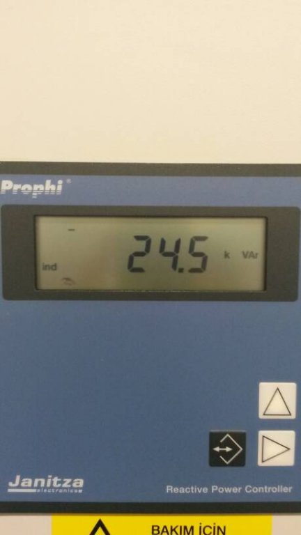

Induktif %1 capasitif %4 sorun yok. asil merak ettigim bu degerler den kompanzasyonun neye ihtiyaci var benim anladigim uc fazin toplam reaktifi 412 kvar induktif yani devreye capaaitif yuklememiz gerektigi dogrumudur yorumlariniz nelerdir bu analizore ait kompanze panosunun rgkr.resminide ekliyorum
Role uzerindeki degerleri gorebilirsiniz role 24.5 induktif gosterirken analizor cok yuksek gosteriyor ve sistemde sorun yok bu denklemi kurabilen varmi

gösterge üzerinden değer hesaplamak yanıltıcı oluyor. ben de aynı hataya düştüm geçtiğimiz ay. sağlıklı sonuç ve yorumlar için sayaç değerleri girmeniz gerekiyor.

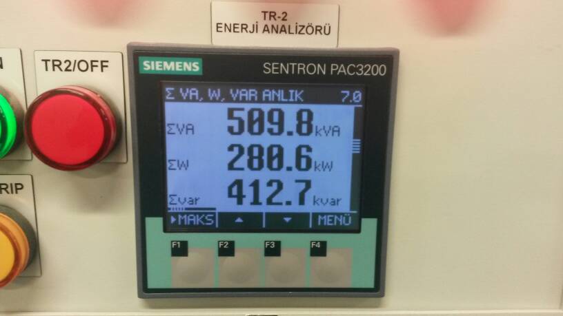

Merak ettigim bir konuyu anlatacak olursam aktif ve gorunur guc arasindaki fark cok buyuk yani guc faktoru dusuk resim ekliyorum bununla beraber akim gerilimden geri fazda oldugu anlasiliyor . Yani kompanze olarak amacimiz bu farki kapatmak akim ve gerilimi olabildigince ayni faza getirmek degilmi

Reaktif tuketimde sorun yok merak ettigim bu degil analizor uzerindeki degerlerde %0.1 yanilma payi var bunu marka vermiyorum ozel harmonik ve guc analizi yapan bir cihazla olctum asil merak ettigim diger mesajlarda yazdim.
