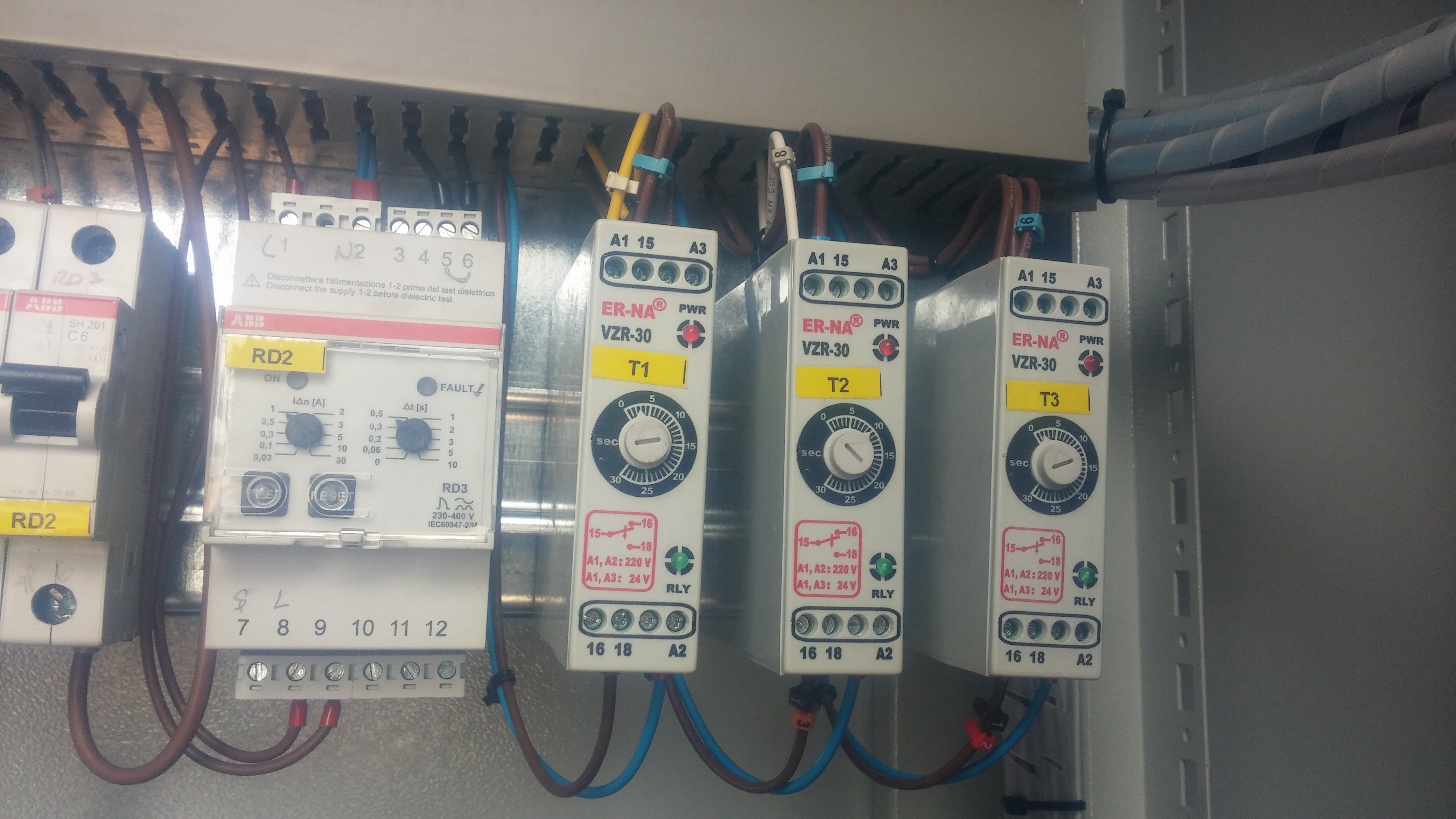

Merhaba Arkadaşlar,
Güneş enerji tesisimizde ana toplama panosunda zaman ve akım ayarlı RCD rölemiz var. Açma değeri 6 A civarı. Özellikle yağmurlu zamanlarda röle TMŞ den açtırma yapıyor. İşletme ve koruma topraklama mesafesi 2 m. Bu akım değerinde açtırması normal mi ? Ne yapmamız gerekiyor ? Teşekkürler...
Schneider tekrar kapamalı veya A Sİ tipleri gözden geçiriniz.
@fahri yetiş 'in bahsettiği monoblok yapıdaki 100-125A'e kadar olan tipler. Kaçak akım korumanın 6A set değerinde açması demek 6A kaçak var demek ki bu kabul edilebilir bir durum değil. Öncelikle işletme ve koruma topraklamasının arasında en az 20m olmalı.
Evet işletme topraklaması yerini değiştireceğiz. Peki kablolardan bir kaçak olma ihtimali var mı ?
Lokal bir nötr-toprak kısadevre durumu söz konusu olabilir dağıtım noktalarınızda ayrı kaçak akım koruma yok mu?. Dağılım noktaları çok ve uzun ise izolasyon kaçağı olabilir diyeceğim ama 6A yüksek bir değer.
Panolarda 300 mA kaçak akım rölesi var. Panolara ortalama 20 kW gücünde 7 adet evirici bağlı. Bir tane eviricimiz 300 mA lik kaçak akım rölesini 2 gündür attırıyor. O etki edebilir mi ?
En uzun kablo 4x95 mm2 yaklaşık 90 m.
Yüksek frekansta izolasyon kaçağı fazla olur. Ölçüm yapmak lazım.
Bu noktalarda Sn Fahri Yetişin bahsettiği kaçak akım röleleri kullanmalı.
Topraklamaları uzaklaştırdıktan sonra sıkıntı devam ederse ana panodaki kaçak akımı değiştirmem gerekiyor öyleyse.
Kaçak akım rölesi bu. Tecrübeli abilerim bağlantıdan kaynaklı bir sorun olabilir mi?
