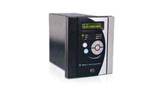

GE MIF II Aşırı Akım Rölesi Kullanım Kılavuzu

GE RÖLE MANUELLİ
