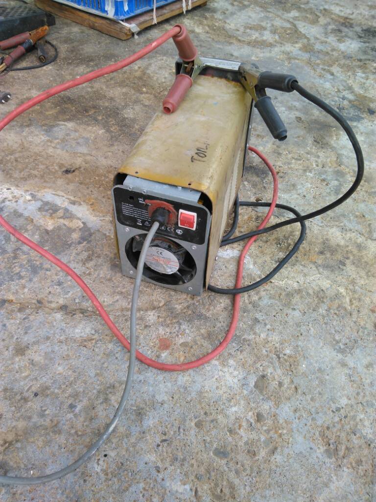

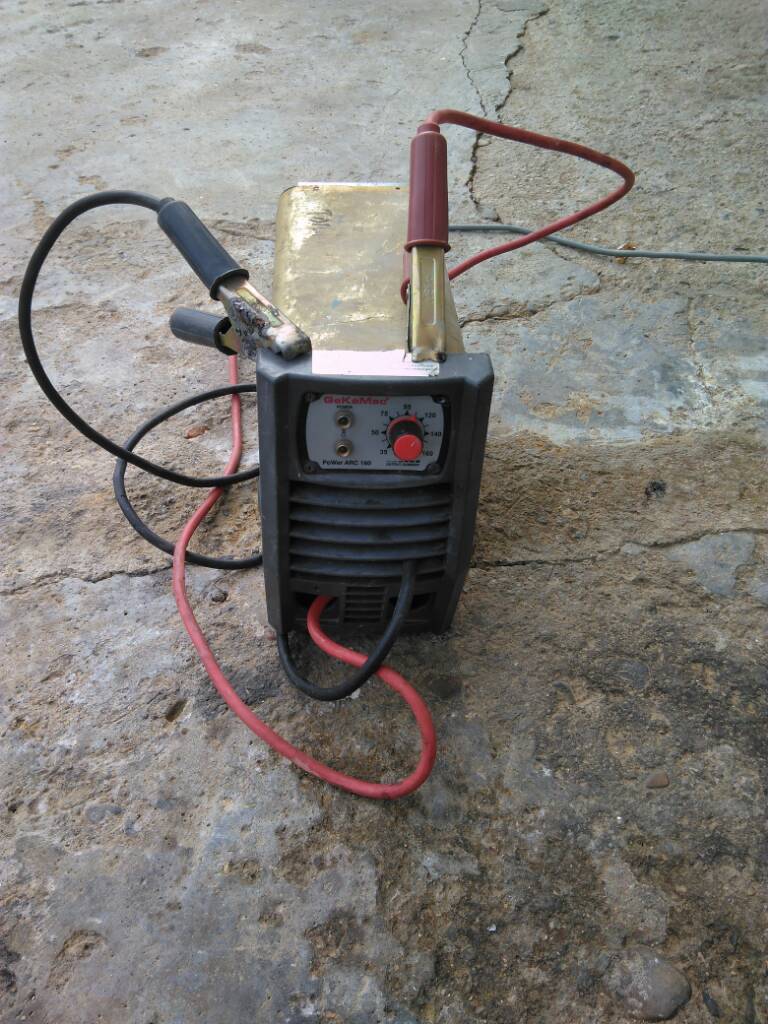

Be fimer t207 gen kaynak makinasını topladım biraz karma oldu ama olsun parçaları deli para ya bende bimden aldığım akü kablolarını kullandım kart tarafına yüksük takıp pürmüzle lehim yaptım ve pcbye vidaladım önkapağı da gekamac taktım potans ve ışık sorunsuz çalışıyor güç kablosunu hurda çamaşır makinasından söktüm arka işıklı anahtarıda üçlü priz den söktüm bu gün tam güçte on adet elektrot yaktım sıkıntısız deneme amaçlı ön kapak biraz büyük ama yandan delip saça percin attım bakalım beğenecekmisiniz :)
