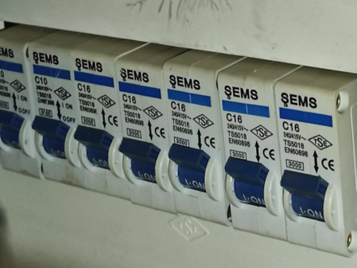

Arkadaslar Merhaba bu sigorta degerleri normalmi yoksa degismelimidir?

2.5mm2 kabloya 16A sigorta bağlanmış ise.
1.5 mm2 kabloya 10A sigorta bağlanmış ise
Sorun yok .
( Sorun sigorta özelliklerinde )
Değişim yapılırsa iyi olur
Sahte ürün sigorta olmayan kalite marka ile değişimi .
Olması gereken sigorta özellikleri
B Tipi en az 6kA
kA yüksek olursa zararı olmaz ürün sigorta fiyatları artar .

Ozaman b10a ve b16 amper ile degismesi gerekiyor. Ka dedigin yer 3000 yazan yer dogrumu ?

Ayrica kacak akim roleside konmasi gereklimi

Şems sigorta hakkında ana firmasından data bilgisine erişebilirsiniz sigorta üzerindeki 3000 yazan yerin ne anlama geldiğini bulabilirsiniz .
Gerekli açıklamalar yapılmış ise
Ana sitesini bulursanız linki buraya yazmanız .
Ben bulamadim firmanin ana sitesini kısmı araştırma ile .
1 - 3ka demek mi?
2 - 3000 serisi mi?

Tesisatinidaki sigortalarının değişim sebebi 1 sıra tipidir .
Diğer arkadaşların yorumları ile satici elektrikçinin tavsiyeleri ile hareket etmeniz
Kaçak akım röleleri her tesisat için gerekli üründür.
Bu kaçak akım röleleri 30A / 300mA seçimi hakkında forumdan bilgiler edinmeniz.
Kaçak akım röleleri önüne ana siğortalar hakkında da forumdan bilgi edinmeniz .

2.5mm2 kabloya 10 A sigorta bağlasak olmaz mı ?
Selamın aleyküm mübarek cumalar.
Bu konu tesisat için 16 amper C tipi sigorta linyelerinde ne gibi cihaz ( amper ) kullanılacağını bilmedigim için cümlem öyle oldu.
Tesisat üzerinden gidelim dedim .
