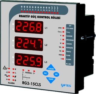

Entes RG3-12 Reaktif güç rolesi kullanıyorum kompanzasyon ölçümlerinde hiçbir sıkıntı yok otamatik kondansatör tanımada sıkıntı olmuyor 1-12 arası kontaktörler çekip bırakıyor otomatiğe aldığımda sistemde yük yoksa sıkıntı olmuyo sisteme yük bindiği an 8. kademe çekiyor 2.5 kvr ve bırakmıyor sorun ne olabilir yardımcı olurmusunuz
Sorunu anlayamadım yük varken devreye giriyor yokken devreden çıkmıyor sorun bumu?
evet sahada dalgıç pompa var 5.5kw çalıştığı zaman 8.kademe (2.5kvr) devreye giriyor dalgıç pompayı kapattığımda kademe kapanmıyor
