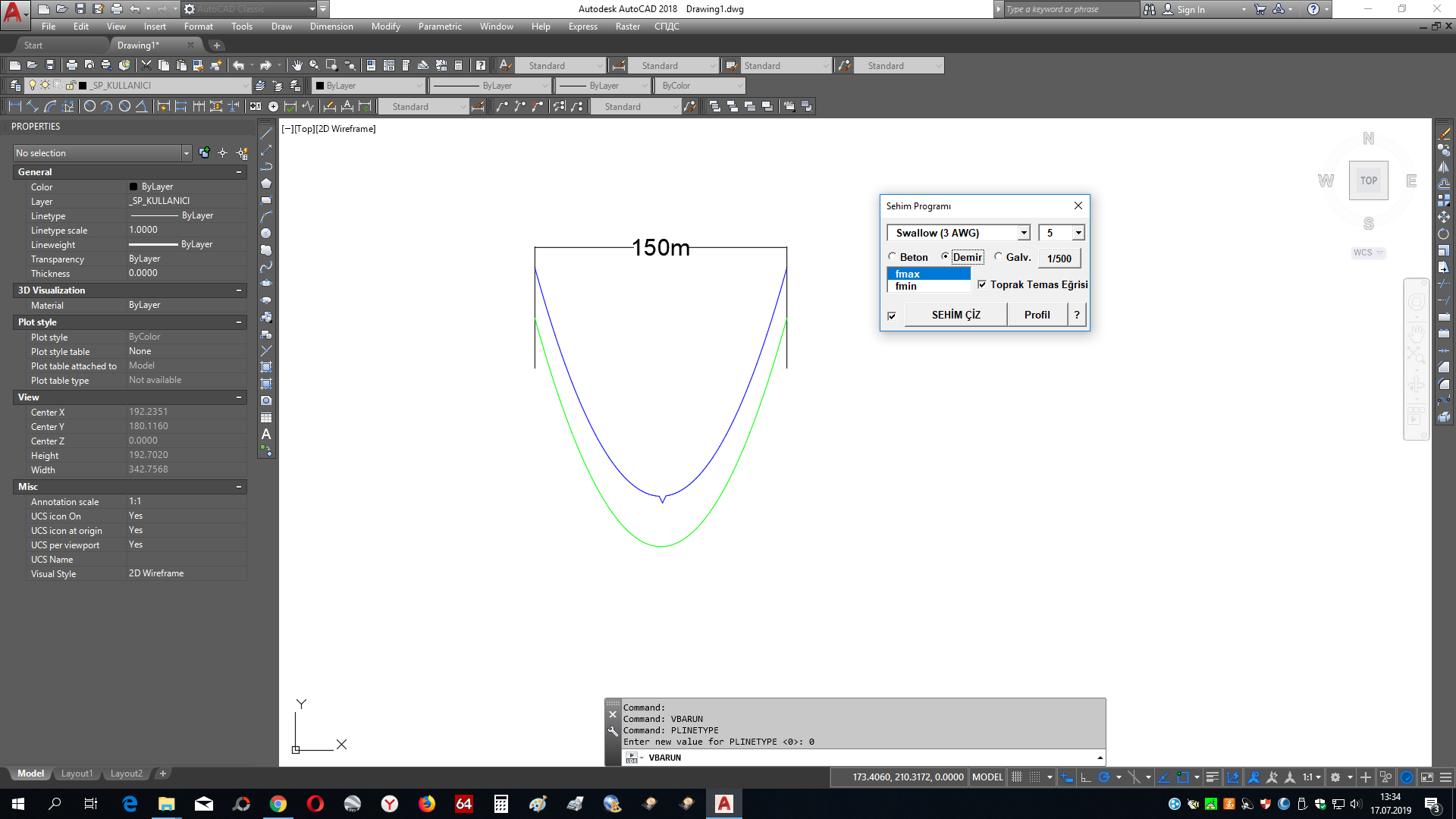

Kendi projelerimde kullandığım OG ENH şablonlarımı buraya koyuyorum kardeşler, arayıp da bulamayanlar için Allah rızası için gönderiyorum siteye . Dosya tarihi 09.05.2017 de güncellendi en son

pigeon 2. bölge uzatılmış şablonu ben kendim yapmıştım o hatalıymış. şimdi onu el şablonu bularak düzelttim. 1. mesajı dikkate almayınız.
2. bölge RAVEN de ekledim. hayırlı olsun. eğer sizlerde de varsa bizimle paylaşın büyütelim dosyamızı

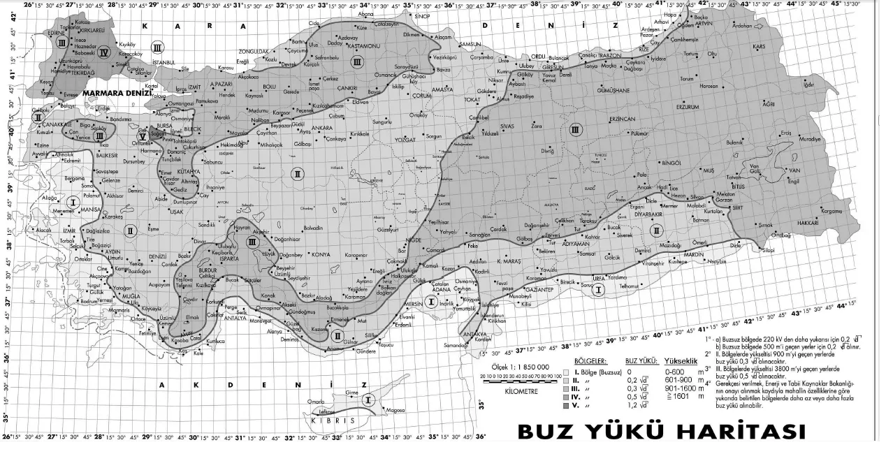

Merhabalar.
Bir kaç sorum olacak 4. bölge ve 5. bölge buz yükü bölgelerini hangi rakım değerlerinden sonra kullanacağız?5. bölgede swallow ve raven hat yapılmıyor mu? Atilla YUNUSOĞLU'nun kitabında ve tedaş kaynaklarında 5. bölge ile ilgili hiç bir tabloya rastlayamadım?
hangi bölgenin kaç metrede olduğu sağ alt tabloda yazıyor. 5. bölge ülkemizde yok gibi bişey o yüzden rastlayamamışsınızdır.

DIREKLERIN 5. BOLGEDE HESABI VAR MI BILMIYORUM ARAŞTIRMAK LAZIM. GORMEDIM BI YERDE.
