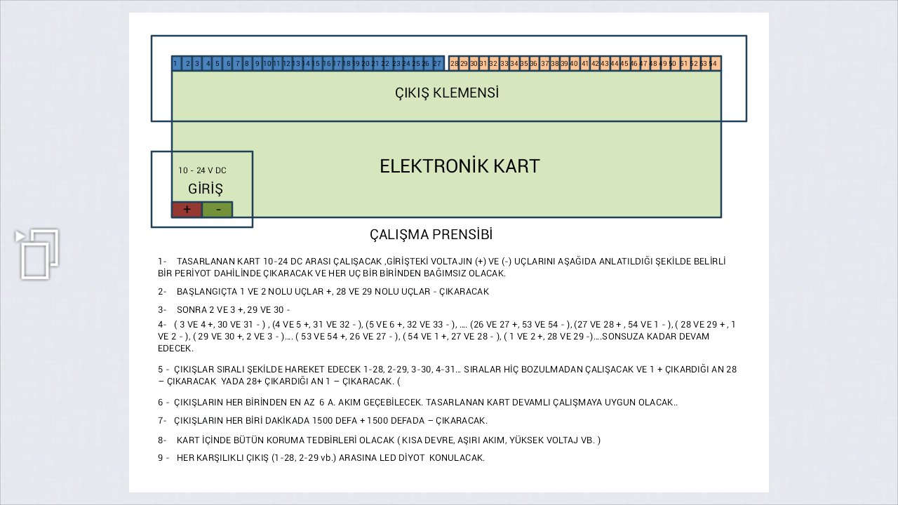

Üzerinde uzun zamandır çalıştığım önemli bir proje ama gizli değil. Gizli olsa forum ortamında yardım istemem herhalde. Daha profesyonel destek alirdim. İlgileniyorsan sanada atabilirim, benim için sorun yok.

Şimdi her hangi bir klemens den - ve ya +çıkarsa diye kast ediniz olayı niçin istiyorsunuz
güç kartını nerde kullanacaksınız
