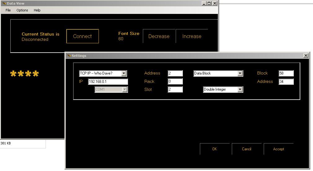

Merhaba, yukarıdaki kodu kendi projemde kullandığımda hata alıyorum. Hata şu : "Index was outside the bounds of the array." Çözemedim. Yardımcı olabilir misiniz ? Bilgisayarıma plc'yi usb ile bağladım ve set PG ayarlarında usb'yi seçtim.
Ekli dosyayı görüntüle 10410
ayarları resimdeki gibi yaptıysanız ve plc ip adresini (cp x43-1) adresini dogru girdiyseniz baglanabilmeniz lazım.
ayrıca ilgili ayarlarda gözüken datablok yada sizin yuklediğiniz herhangi bir datablock plc ye yuklenmiş olmalıdır.
yoksa olmayan bir datayı okuyamazsınız.
bir de 102 nolu portun kullanılmıyor olması lazım.
siemens iepg adlı(ismi bunun gibi birşey) bir servis var onu gecici olarak (eger çalışıyorsa) durdurmalısınız.
iyi çalışmalar.
