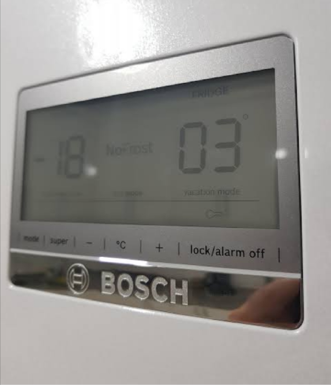

Merhaba kgn56aw30n kodlu bosch buzdolabının self test ekranını nasıl açarım bir çok kombinasyonu denedim fakat olmadı yardımcı olursanız sevinirim
