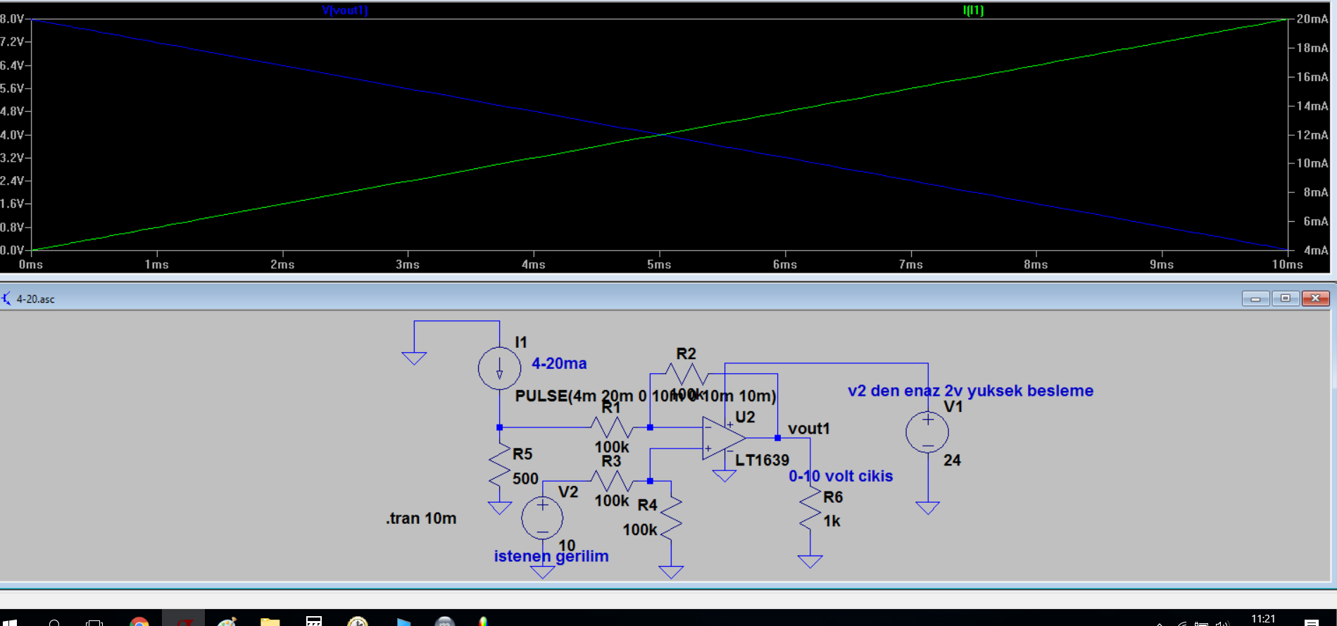

Bir mantık sorum var değerli ustalarım.
Sorum şu :
Bir sistemde ters orantıyı nasıl sağlayabiliyorlar ?
Örneğin bir transduser 20 bar basınca geldiğinde çıkışından 20mA veriyorsa Bu 20mA i sürücünün akım girişine girer hız kontrolünü sağlarım. Ve basıncım 20 bar olduğunda motor tam gaz çalışır.
Bu da şu demek olur TANK PATLADI
:D
Oysa bana bu olayın tam tersi lazım yani sistemde basınç arttıkça bu artışa ters orantılı bir şekilde çalışma sergilemesi lazım.
Yani basınç tam 0 bar olduğunda motorun tam gaz çalışması 20 bar olduğunda hiç çalışmaması lazım...
Mantıken Bu olayı çözemiyorum.
Biraz açıklama imkanınız olabilir mi gerçek saha uygulamalarında bunu nasıl yapıyorlar ?
4-20 ma de 500 ohm direnç üzreinde oluşan 2-10 volt arası gerilimi 8-0 arası volta çeviren devre.
opamp yerine lm258 kullanılabilir.
  • 4-20.asc
    1.9 KB · Görüntüleme: 1
Artvinli arkadaş sürücüyü PID çalıştırırken kontrol seçimini İnverse yaparak deneme yapabilirsiniz.
