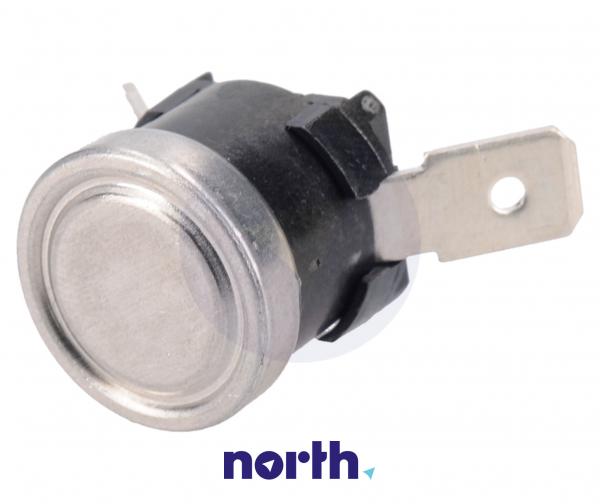

taşma sivici bulaşık makinalarında en çok yükü taşıyan kablolar kapının hareketli bölümünden kopma YAPMAKTADIR. YANİ ÖN PANELDEN AŞAĞI GİDEN KABLOLARDAN kalın olan kablolar elektrik yükünü taşıdığı için kopma meydana gelmektedir.kalın kablolarda kopm varmı ölçerek kontrol ediniz.program takılması programın ilerlememesi %90 makinanın ısıtma yapmamasından kaynaklıdır.makinanız ısıtma yapmıyor ise kabloları kontrol ediniz.eğer ısıtma yapıyor ise 50 ve 65 derecelik termostatlar da arızalı olabilir.kontrol ediniz.
50-65 derecelik termostatlar:
