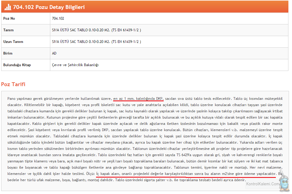

Arkadaşlar Mrb Kolay gelsin Keşif çalışması yaparken karşılaştığı bir sıkıntı var yatay planlarımdaki Panolarımı bayındırlık fiyatlarına göre keşif haline getireceğim yalnız panom örneğin 40x40x20cm olacak şekilde bunu bayındırlık pozlarına nasıl çevireceğim aşağıda sıralamış olduğum pozların anlamı nedir neyi ifade eder örneğin ( 704-101 Sıva Üstü Saç Tablo 0.05-0.10 M2) pozu nasıl bir panodur ve bu poz bize eni xboyu ve derinliği veriyormu.

SAYIN ATSIZ PANOLARIN KOD NOLARI VE EBAT İÇ DERİNLİK, SAÇ IN KALINLIĞINI İFADE EDER. 40 Eni 40 boyu 20 de derinliğidir.
poz'un tanımına baktığımızda iç kapak alanının belirleyici olduğu görülecektir. 40x40'lık br pano yaklaşık olarak 0,4*0,4= 0,16 m2 yapar. Kullanılacak poz 704.102 olacaktır.
Mesela 0,30-0,40 m2 olan poz için yaklaşık ölçü; 50*60 yada 60x60'tır.
Dolayısıyla keşfi kendin hazırlıyorsan kapak ölçüsünü belirleyip m2'ye geçebilir,
Keşfi hazırlanmış bir dosyadan ölçü bulmak istiyorsan kapak alanı istediğin değere ulaşacak panoyu bulabilirsin.
Derinlik ise zaten 15-20 cm civarındadır.
